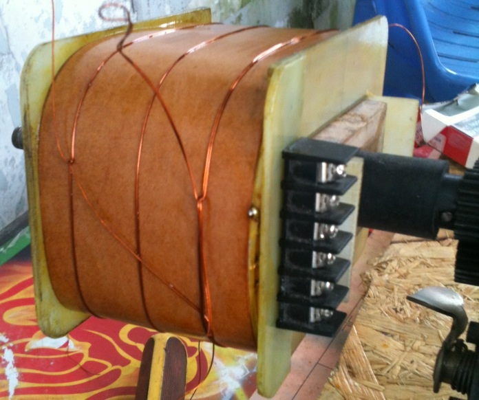

    Chào các Bác em vừa hoàn thành một em cho CAMP xong ,hai quận 20v ,dây một ly tám
    Hi vọng đủ dòng ..em khoe một tí ."thanks"
  9. diyampli
    diyampli Advanced Member
    15/6/10
    6.542
    304
    Quá đủ chứ không phải đủ bác ạ.

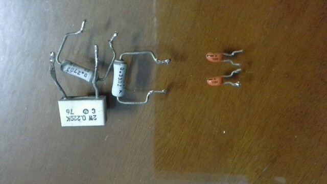

    Em là lính mới, được chú em thân tiết tặng cho cái bo nên cũng đú làm cái aca này. :D em đi đồng nát bới cùn móng tay mới nhặt được mấy hạt thóc lép này, :( chán quá! Không biết có bác nào còn cặp tụ tantalum 10uf /.. nào dư thì nhượng lại cho em 1 cặp được không ạ! Em xin cảm ơn!

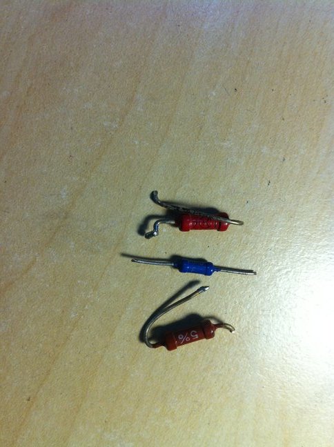

    Với ACA em có chút kno sau:
    - cặp tụ in C3 & C1. Em đã thử rất nhiều loại nhưng:
    C3 = tụ tantalium vỏ sắt của CNN hoặc tatal giọt nước màu xanh nước biển
    và C1 = ROE 2200, 3300 hợp nhất.
    - Cặp Q4 và Q1 phải đảm bảo hàng hịn. Tốt nhất liên hệ shop Ui làm cặp K170BL idss 8-9ma và Q1= IRFP240 sau khỏi suy nghĩ hai vị trí đó nữa.
    - R11, R9, R6, R14 và 4 con trở c/s 0.47 & 0.68 phải hịn nhất trong khả năng đặc biệt con R11 để chân cắm, khi nào lựa được loại hợp với tai thì hàn sau.
    Trở 0.47 & 0.68 shop DIYAUDIO-VN có bán ARMA 5W, rất bổ cho ACA. Em chưa thấy ai không hài lòng khi nâng cấp cả.
    Trở cho ACA đặc biệt con R11 tránh sử dụng loại chân hít nam châm kể cả đó là trở AN tatalium. Ve chai được loại trở vỏ nhựa, không hít, khắc sẵn giá trị trên đó mới là loại ACA cần.
    Trên tất cả các loại trở với em là trở MAT dây quấn-5%, chân xi bạc quân sự của Nga. Nghe nói nhà Nội Thành nào đó ở Hà Nội có rất nhiều, cụ nào đứng ra săn thử loại này chia ae mới là đỉnh cho ACA.

    Mai cụ dành thời gian tìm nhà Nội Thành tìm xem họ còn trở MAT không. Phần đồng nát và lục bo em lo cho, sẽ gom những gì ngon cho ACA gửi tặng cụ và cụ xuanphuc. (Hai cặp tantal vỏ sắt CNN do một cụ ngoài HN tặng em sẽ ngược ra ngoài HN nên các cụ khỏi cần tìm nữa.)

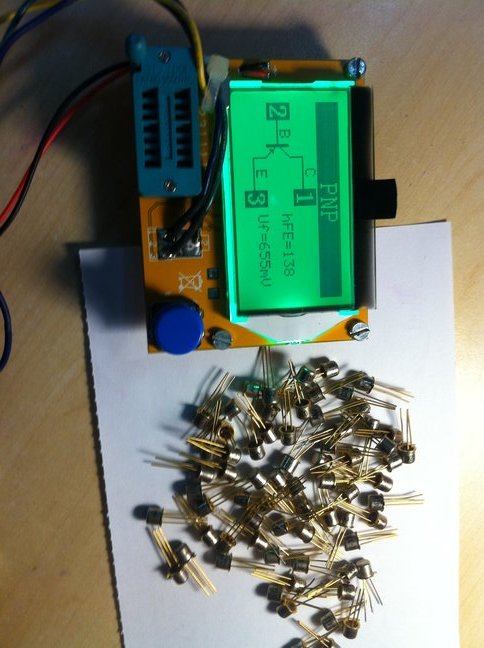

    Bữa nay xuống Biên Hoà nghe nhạc được cụ chủ phá kho đưa cho bịch này kêu về phân kim, đo nguội một con idss lên hơn 9ma chắc mẩn quả này đủ cho một dàn ACA lên đời. Về đo lại nó thành thế này tính sao nữa đây hek ơi:
  24. xuanphuc1991
    xuanphuc1991 Advanced Member
    28/7/12
    264
    Hơn 9ma cơ ạ :roll:, cụ xuống tay giúp e 1 cặp đi ợ, phí cụ cứ báo e nhé :D
