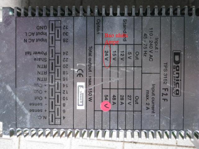

    Bác xem nguồn 24 này được bao nhiêu A. Dùng nguồn 15v thì đói....24v thi hơi cao nhưng được.

    em vừa mới đồng nát về, làm biếng lọ mọ nên leo lên đây hỏi luôn.
    em hỏi cụ gúc thì được 6A, nhưng vẫn chưa rõ cách đấu.

    Em nghĩ nguồn xung mà to như vậy chấu 24v không dưới 5A đâu ạ... :cry:

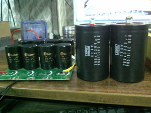

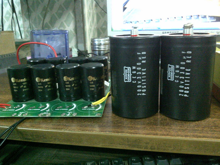

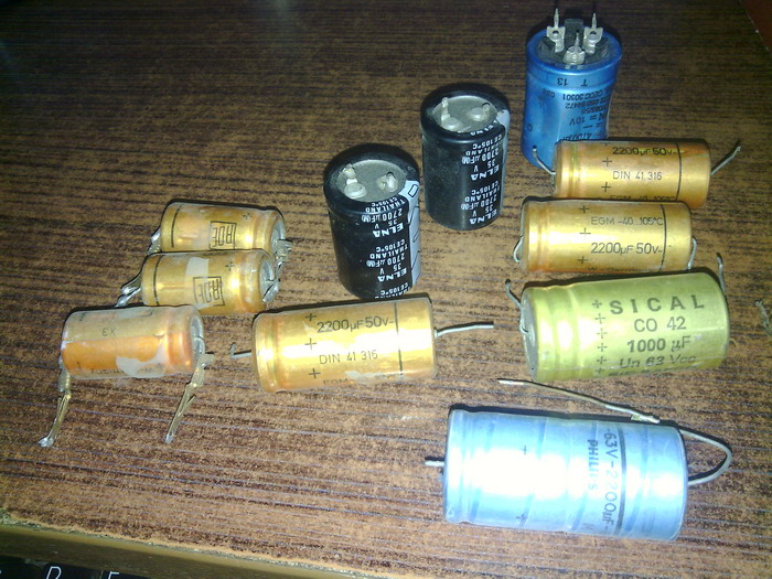

    Hồi sáng đồng nát mấy cái tụ ni đo còn ngon lành luôn,dùng tạm chờ tụ mới.Trong SG ít thấy tụ Nga mà tụ Germany có lúc rất nhiều...

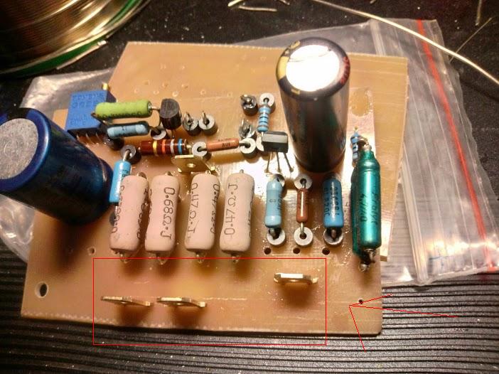

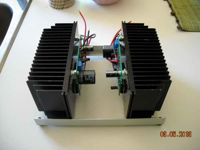

    Báo cáo các cụ , em mới hàn xong có 1 kênh :D .

  13. vanhai0303
    vanhai0303 Advanced Member
    22/1/13
    117
    Thủ Đô
    toàn socket, nhìn cái socket nó lạ là :mrgreen:
  14. lvm
    lvm Advanced Member
    17/12/08
    858
    vâng lk nó đắt, tính e tằn tiện nên cứ phải để chân dài, sau e còn nhổ ra làm cái khác được ạ :)
  15. vanhai0303
    22/1/13
    117
    Thủ Đô
    toàn lk gấu thế kia :D
    à, cái này nó gọi là j bác, e ra chợ ngó là ko thấy
  16. lvm
    lvm Advanced Member
    17/12/08
    858
    cái này gọi đầu cốt, ở hn ko có bác ạ ! e phải nhờ a quang ship cho 1 bịch

    Con này em thấy ít lk, thôi thì làm như đèn cố cho cháu nó khỏe ạ ...! :D . Con tụ 10uF lọc ngay chân D của 2sk170 các bác cứ phang tụ tantan vào cho em nhé ! Tụ hóa không ngon bằng đâu ạ :D
  19. vanhai0303
    22/1/13
    117
    Thủ Đô
    thảo nào, hx, e cứ ra chợ là ngó ngó nhưng ko thấy, có loại cái dầu giống nhưng chân nó lại cuộn lại để bắt dây 8)

    Em sẽ chơi tụ xuất âm này cho ampcamp...em tháo từ dự án class A cổ của em ngày xưa... :D

  21. Tun_audio

  22. binhaudio
    binhaudio Advanced Member
    21/11/08
    320
    HCM-NT-PY
    Wow......nhìn cặp tụ khủng đã thiệt anh ơi :p .
    cặp này làm tụ xuất âm chắc là tiếng BASS và MID nghe phê lòi luôn đó :D .
  23. mimosalq
    mimosalq Advanced Member
    8/5/06
    12.824
    122
    Hàng xịn đó em,đo còn tốt như mới mua... :D
