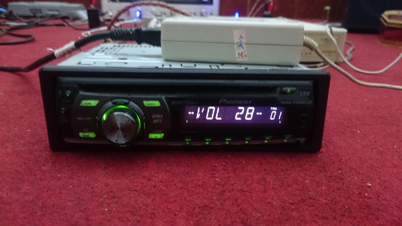

  22. xuanphuc1991
    xuanphuc1991 Advanced Member
    28/7/12
    264
    aca chưa có volume, bấn quá e lấy quả này ra làm pre các cụ ợ :lol:
