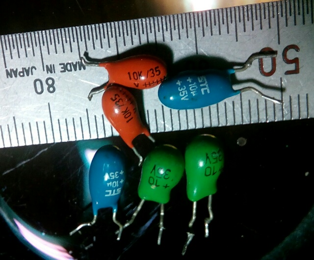

    Vậy loại nào hay hơn Bác? Bác cho xem ảnh, em sẽ đi đồng nát kiếm hai cặp cho em và Bác![/quote]
    Bác kiếm tụ màu cam, tiếng khá hơn của bác đó, bác đi đồng nát có gặp thì nhặt giúp em 1 cặp. Em cảm ơn![/quote]
    Ok bác! Có hàng em sẽ ới bác!
    Ok bác! Có hàng em sẽ ới bác![/quote]
    Vâng! Thanks bác! :D

    Lâm giáo đầu có vẻ khoái giọt nước nhỉ. Cho địa chỉ em gửi tặng mấy con tụ nghịch chơi

    tặng em 1 cặp đi bác............

    E xin 1 cặp bác ơi, huhuhuhu. Vã quá rồi bác ơi

    Loại này đâu hiếm đâu các cụ. Mai rảnh em gỡ tặng các cụ

    em new nên cái gì cũng quý ạ. Cụ ở đâu nhỉ?

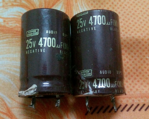

    Có loại 1000u/25v hay 16v ko bác, e muốn giống cụ Pass xem sao ạ.

    Thấy bác kiếm chưa ra tụ xuất, em tặng bác cặp này xài đỡ

    1000uf 25v sợ cắm ko vừa , để mình kiếm cho con 1000uf 16v

    Chúc mùng cụ nha cặp này xuât bá đạo lám đó. Em đã thử :lol:

    Ối giời ơi! :lol: :lol: xin cụ nhượng lại choe em cặp xanh nước biển gấp gấp! Xin đa tạ cụ vô cùng! :lol: cụ ở đâu để em đến hầu chuyện nào... :lol:
