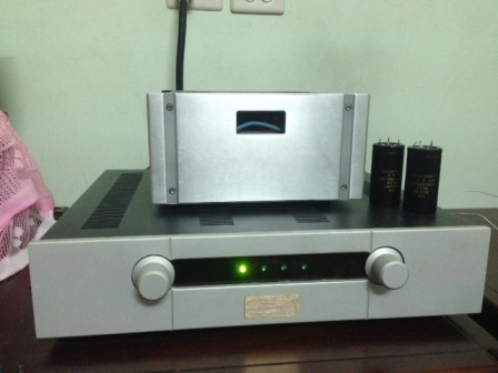

  16. duongnv
    duongnv Advanced Member
    15/9/09
    1.835
    305
    Hưng Yên
    Nó đây :D
      File size:
      53,4 KB
      Views:
      309
  17. jamahamvui1978
    jamahamvui1978 Advanced Member
    9/12/13
    2.554
    221
    Oạch, ghép pre hịn nghe fe không cụ ơi.
  18. duongnv
    15/9/09
    1.835
    305
    Hưng Yên
    pre Rổm bác ơi. nhưng cũng phê bác ạ
