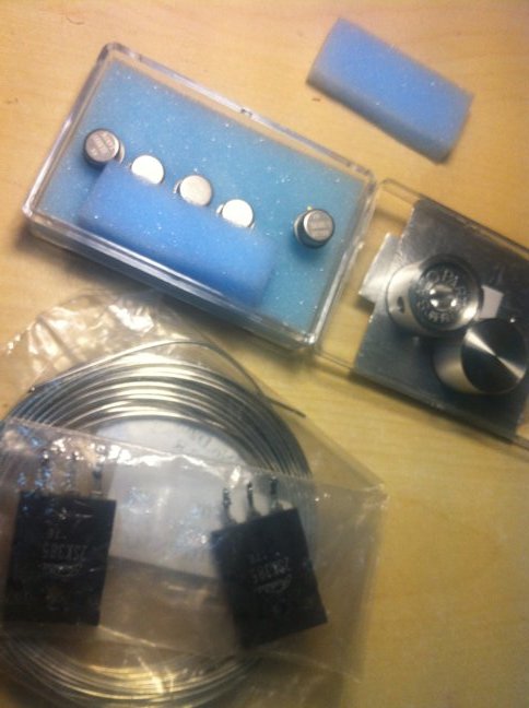

    Tuỳ duyên và tuỳ tai ahj. K170bl nhà em Idss = 8.6ma gắn 250 vào nửa năm nay lười ứ muốn gỡ ra thay 240 vào lại .
    K3102 cụ ngó đâu thấy lượm giúp 2-4 em nha :D

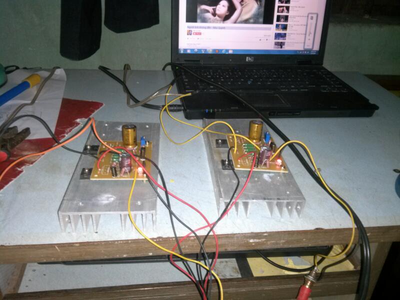

    Em cũng mới hoàn thành ACAM, tết này không sợ lạnh nữa rồi :lol: :lol: :lol: . Mà upload ảnh lên thế nào vậy các cụ

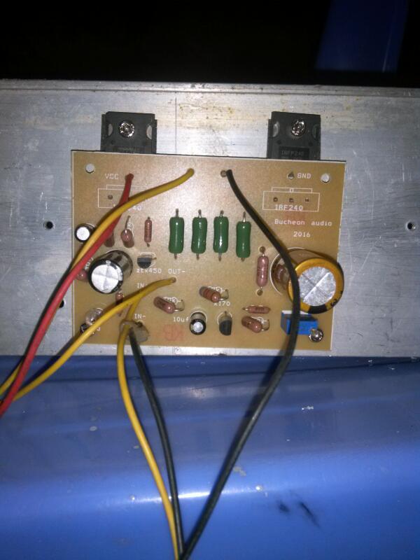

    cuối cùng thì cũng upload được ảnh

    Giờ mới rảnh chém phát :lol:
    - Giang hồ đồn thổi cặp trở công suất hàn ngược chiều nhau hoàn hảo hơn.
    - Bo nay layout chuẩn, trở cực G ôm sát Gate pin mà em hàn kiểu kia ứ ổn chút nào :lol:

    Bo em tự vẽ rồi đặt hàng, 300k/10 bo, mấy anh em trong công ty rủ nhau cùng order làm một thể :D :D :D

    277
    Đó là giang hồ đồn thổi mà anh. Chẳng lẽ lại khác nhau rõ rệt quá

    Vụ trở ngược chém cái cho nhớ thôi chứ trở dây cuốn may ra nghe ra còn trở màng gì gì đó ra máy may ra nhìn được.
    Kưng chỉ anh người ta đo từng mm chân trở khi làm Gainclone đó thôi => trở cực G nên đóng lại cho có thói quen tốt.

    Mà trở cực g là trở nào thế a.??? :(

    Hai thánh chém gì đới. Trở cực G nôm na cũng như điểm G, rất nhạy cảm và rất dễ lên đỉnh :lol:
    Còn trở hồi cung giống như tán em nào mà đồn có địch thì nhất cự ly, nhì tốc độ :lol:

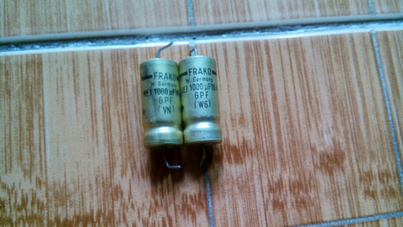

    Lục đc cặp tụ này mà chân cẳng chán kinh

    Em gạ Diy mãi mà hắn nhất quyết không vẽ thêm chân tụ này

    Bo đặt mà lại phíp KB chứ không phải thuỷ tinh trông ko đc "mượt" lắm cụ nhỉ! :wink:
