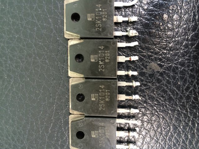

    các cụ đã có ai xài 2SK1014 của fuji cho ACA chưa cho em chút cảm nhận đi ạ
    hôm nay đi ve chai thấy mấy cặp mà không gở về tra datasheet thấy nó ghi General Purpose Power Amplifier

    Lắp được cụ nghe chắc ổn

    Chí ít cũng gở 2 cặp trên yên xe rồi còn gì :mrgreen:

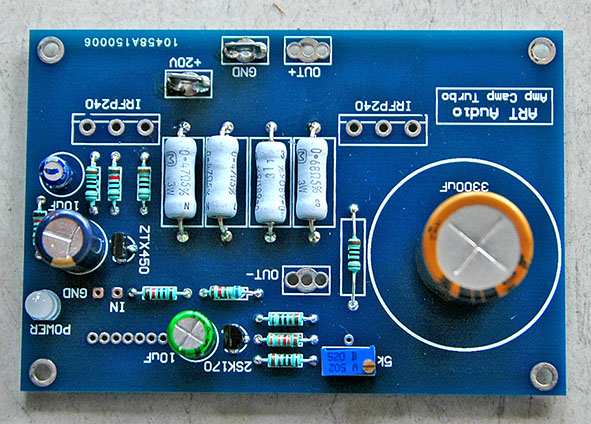

    các bác cho em hỏi xxx tý, đo bias 10v là ở chỗ nào

    8/2/14
    140
    GND + chân giữa của con IRFP240 out ấy bác!

    Cụ đo GND và chân giữa của IRFP240 bên phải (gần tụ 3300) và con này muốn hay hơn thì cụ gắn thêm con trở 2.2k vào 2 chân con ztx450 nữa.

    không phải bias bác qhminhhuy ạ. với nguồn cấp 20VDC như pcb của bác show thì để đồng hồ ở thang đo 20VDC que đỏ vào chân D của Q1 que đen vào mass. sau đó chỉnh biến trở sao cho volts bằng 10VDC. mục đích của việc này là để biên độ ra của tín hiệu ở mức cao nhất.

    càng bơi thì càng không thấy bờ :(
