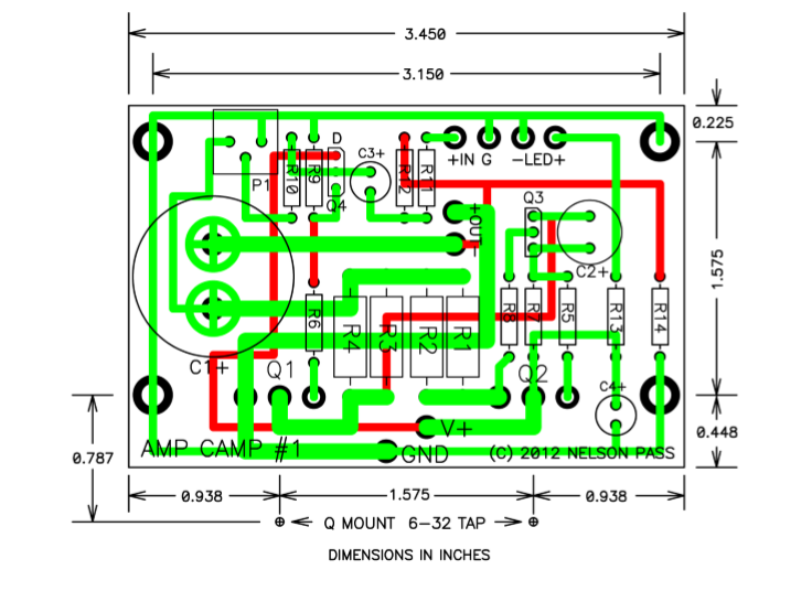

  1. diyampli
    diyampli Advanced Member

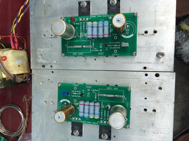

    coppy theo mạch cụ pass thì nhỏ gọn nhìn rất đẹp nhưng lại hạn chế gắn tụ out với lại chân BE con Q3 không có R16 2.2K nên khi gắn phải câu thêm mất pro nếu khắc phục được thì theo mạch cụ pass là very good
    cụ Diy này làm pcb đục thêm nhiều lỗ chân điện trở cs 0.47R 0.68R cho anh em tận dụng loại 5W 3W với lại đục thêm vài lỗ tụ out cho anh em gắn tụ ROE chứ đứng như em phải câu dây với lại tốn diện tích nhìn không đẹp

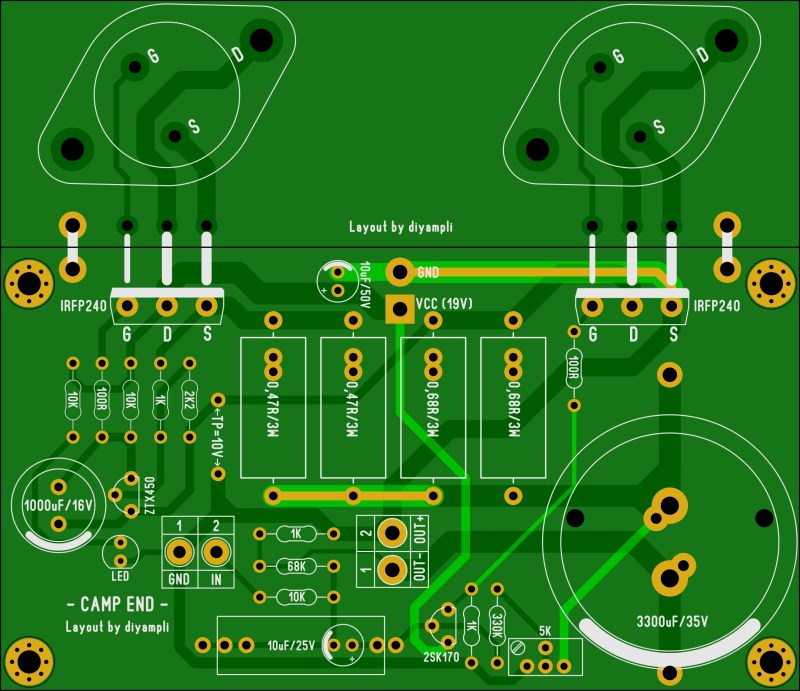

    Bo em vẽ đây cơ mà cụ, em cho được cả trở cacdoc, tụ xuất roe nằm, thêm trở 2k2 đủ hết thậm chí cả sò sắt :D
    Gắn tụ nằm xong còn lấy thắt lưng đóng thùng cho nó nữa ah :lol:
    GM còn vẽ tính toán khi lắp ráp chính xác đc, camp dễ ẹc ah.
    Bo của cụ Pass cũng ngon nhưng không phù hợp với anh em lắm, với lại em ghét mấy đường mạch vuông đét lắm.

    Thực ra về đi mạch bản diyapm sách vở nhất rồi. Chỉ cần đáp ứng một vài nhu cầu rất ... Việt là oki thôi :lol:
    Ví như em chỉ chơi ROE nên em cũng có một mong muốn nho nhỏ đó mong diy đáp ứng. Ngoài mất mỹ quan em từng tốn rất nhiều thời gian chỉ để nghe xem loại dây câu tụ nào nghe ngon nhất :lol:

    Bo đợt gửi cùng F6 y chang bo trên đó cụ, dùng cacdoc thì câu 4 cái jump lên nhé, em lười chui lên tụt xuống bo, mà lâu lâu em để cái jump có cụ hàn ứ lắp vì quân ta play dân toàn bo 2 lớp quên khái niệm nhảy jump :mrgreen:

    Cái chỗ GND với VCC làm lỗ để hàn chân cắm rút thì tiện hơn cụ ơi!

    Hoan hô đợt bo mới của cụ diyamp ,em khoái nhất là mấy cái lỗ R1,R2,R3,R4 có thể gán được trở Cờ Đờ , CN vừa em mới bơm 12 con Cờ Đờ vào phần trờ công xuất của ACA tổng thiệt khoảng 80 usd ship từ partconextQ8.. về , thằng bạn nói sau lại phí phạm thế ,nhưng khi đóng điện em nó lên tiếng thì giật mình luôn , giống như từ chivas18 lên chivas21 , phê quá đến chiều em hứng chí tán thêm 1 vóc 10 con CacDoc 0.5 vào bo nguồn ... thì thôi rồi, tính em cả thèm chóng chán ,thế mà ngày nào cũng nướng vài cái cd ....

    Bo nhà Diyampli là ngon nhất đấy, mạch dày lỗ xuyên cũng to đậm, layout k có gì để khen chỉ chê ở chỗ giá rẻ quá, chả biết ai bù lỗ cho.
