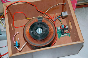

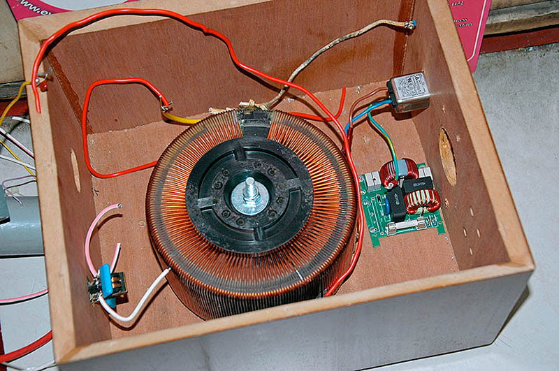

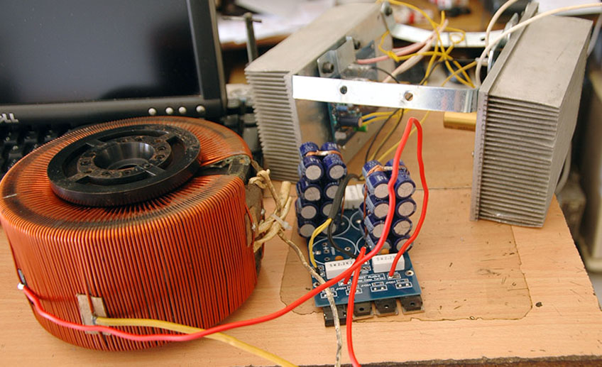

    Đo xem thông số còn tốt không bác? Song song 200 em làm nguồn thì phê lắm đây :D

    Khủng, nguồn tự ngẫu, sơ ý nó giật cái chắc đi xa.

    sau khi gỡ ra thì thế này, đúng tiêu chí ngon, bổ rẻ :)

    Thế này thì cắm vô cái gì sờ cái đó chết luôn :(

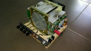

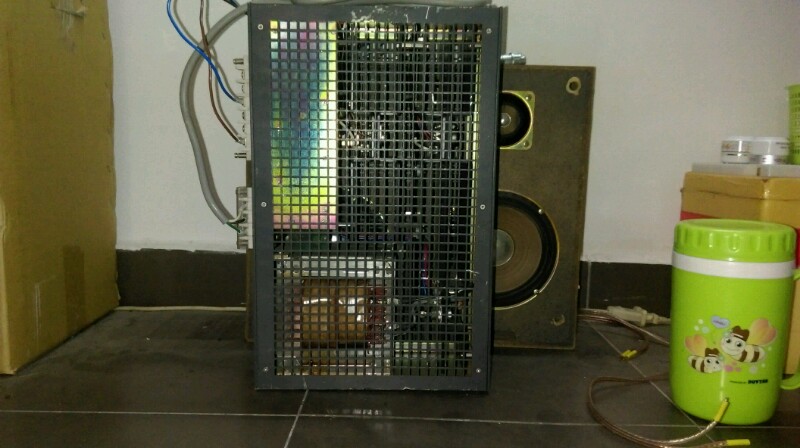

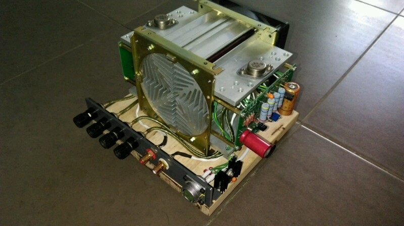

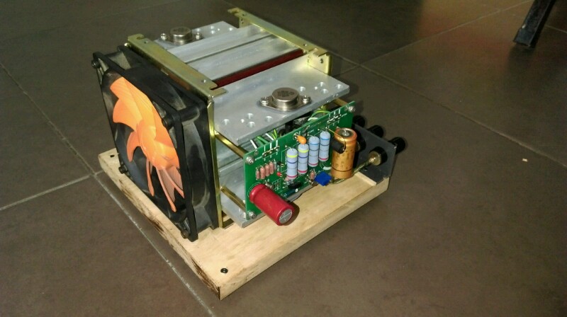

    Sau bao ngày tháng đc sự giúp đỡ nhiệt tình hết sức của A Ja.... Aca của e đã hot vào tối nay. Cảm giác khó tả. Cảm ơn A ja phát nữa. Hehe

    Theo cái lỗ tai trâu nhà em thì cái cục Rô oe vàng kia xuất tối mù, mất chi tiết, chưa kể cục này nhìn đẹp, pro, giá hàng nos cao ngất nhưng nhiều con khô ran bên trong rồi.
    Còn vị trí 1000u phang Ce đỏ thì như dùng dao mổ bò đi thiến ruồi, vừa mất sức vừa phí của.

    Em cũng chả thích ROE xuất âm hê hê. chắc nhạt về toàn rác bị khô hê hê :lol:

    Kiểu này phải thêm BA cách ly nữa cho an toàn

    Nếu không tính về an toàn dùng biến áp này có ảnh hưởng gì không các bác,em không biết quấn, mà mua thì khó tìm vôn đúng
    như yêu cầu, mong các bác góp ý

    Nói chung không nên xài. Cân chỉnh chọc ngoáy động chạm nó giậtt xù lông

    Ôi trời lại chơi kiểu quạt của cục đẩy power sân khấu

    Tháo cái kẹp quấn giấy cách điên, lấy dây quấn cho nó có mấy vòng đâu mà sợ. Làm biếng toi có ngày

    Khg nên xài Bác ơi ! Lỡ áp rò rỉ ra chassi thì nguy hiểm lắm đấy ! An toàn là trên hết . Ngày trước mình chưa có đường tiếp đất cho bộ dàn của mình khi sờ vô chassi còn tê tê huống hồ con tự ngẩu của Bác ...... Quên nó đi Bác ơi !

    Bỏ ra cách điện sơ cấp lại cẩn thận đi bác! Lõi của bác vẫn còn trống mà, 24vdc thì quay tay tí là xong roài! :lol:

    thôi thì thương cho trót. Các bác hướng dẫn quấn lại cục này giúp em ,cỡ dây, mét, đầu ra như thế nào
    thú thật là chưa bao giờ quấn biến áp :mrgreen:

    Nguồn các loại thì ới em chứ bác chơi kiểu đó ghê quá. Nhà có trẻ là nguy hiểm lắm.

    rất cảm ơn mọi người đã góp ý, mình thấy có nguồn 18v mà nắn lọc xong thì lên 24v kg biết có dùng được không
    mà bo ghi có 20v :(

    Chúc mừng em! Amp của em nhìn rất đẹp theo đúng nghĩa DIY :p
    Nhìn bộ nhôm có quạt tự dưng sực nhớ đến câu nói nằm lòng mà sẽ mãi không bao giờ quên: "Sony VFET P2 không phải là chiếc amp đầu tiên nhưng chắc chắn sẽ là chiếc amp cuối cùng mà em làm có gắn... quạt" :evil: :cry:
