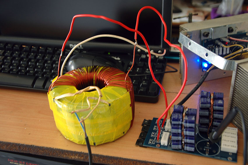

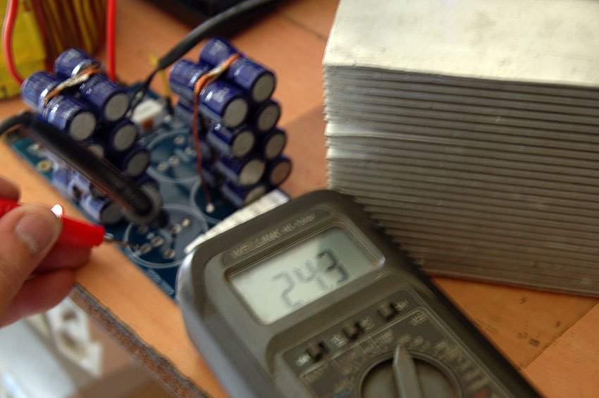

    rất cảm ơn mọi người đã góp ý, mình thấy có nguồn 18v mà nắn lọc xong thì lên 24v kg biết có dùng được không
    mà bo ghi có 20v :([/quote]
    24 chạy đc bác ạ!
    Còn quấn thì cứ quấn thử vài vòng xem ra đc bao nhiêu V rồi nhân lên mà quấn thôi ạ![/quote]
    Cục biến áp của mình là 3kv, lấy từ cái ổn áp lioa cũ, đo dây vòng ngoài khoảng 1,5mm.
    vậy là cứ bọc giấy vào rồi quấn chồng lên đúng kg các bác, mà dùng dây bao nhiêu mm là được

    Đúng rồi bác, nhưng mà cái BA 3 kí mà bác đem ra quấn cho cái amp mấy chục W thì phí quá nhỉ! Dây quấn thì em thấy có bác bảo lấy 0.7 x căn của dòng.
    ACA 2 kênh em nghĩ 4A là đủ, => 0.7 x 2 = 1.4mm :D

    Sau khi dc mọi người tư vấn , mình đánh liều quấn thử, tuy rất xấu, dây lỏng nhưng mình nghĩ là dùng dc
    dây dùng 1.6 mm luôn :lol:

    Chả biết thế nào nhưng mà em thấy đỡ liều hơn ban đầu nhiều :D. Chạy ok chứ bác? Xấu cũng đc đậm chất tự tui :)). Bác sờ tản lại xem chắc là nóng hơn roài!

    mình gỡ bớt dây ra còn đúng 20v DC, giờ loay hoay tìm hộp đựng, có con Sánui D607 chắc gỡ ra lấy thùng ,
