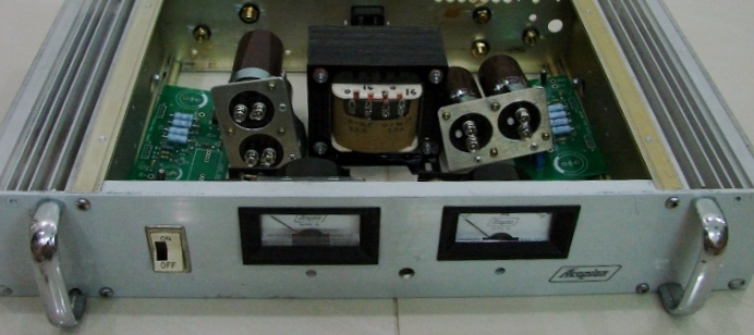

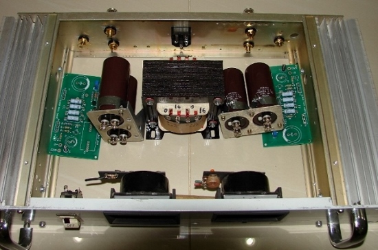

    Tản đẹp mà bác chơi câu fet loằng ngoằng mất điểm quá :lol: . Để bo nằm lên miếng tản là ngon lành mà bác! :wink:
    Đúng ra là tính để nằm trên miếng nhôm mà khó là kg biết để miếng nhôm giải nhiệt chỗ nào.
    để lên nóc thì câu dây nguồn , loa, tín hiệu lại còn loằng ngoằng hơn :(
    đành để vậy, vợ em nó nhìn còn phát hãi. Em chỉ nói 1 câu " đồ chế mà " :mrgreen:

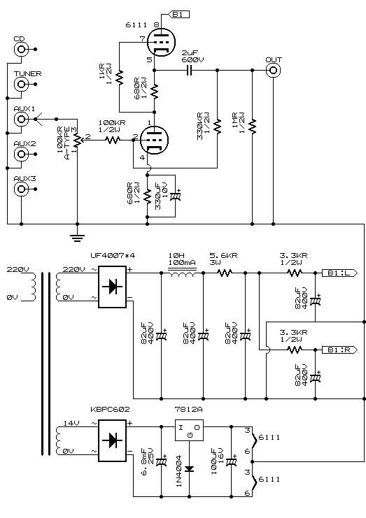

  21. Simple
    Simple Advanced Member
    2/5/11
    1.163
    59
    Qui hoạch đô thị của ACA CAMP của E còn dư quá.
    E định đầu tư cho nó thêm cái khu "sảnh trước", các bác nào có kinh nghiệm giới thiệu 01 dự án nho nhỏ vào lấp vào đó nhé.
    Tiêu chí: nhỏ gọn, đơn giản, có thể dùng nguồn trích từ biến áp nguồn (có sẵn đường điện áp 12Vac/1A riêng trên biến áp nguồn).
    Hoặc : pre bán dẫn hay pre đèn gì đó mà có pcb layout sẵn và phối ghép ăn ý với ACA CAMP.
    Thanks AE
  22. jamahamvui1978
    jamahamvui1978 Advanced Member
    9/12/13
    2.554
    221
    Công nhận cụ làm con amp nào cũng đẹp thật :D
    Chơi pre bút chì đi cụ ơi. Cụ không làm thì cho em schm bút chì trước cụ từng thi công rồi nha. Tks!
  23. Simple
    2/5/11
    1.163
    59
    Đây bác:
