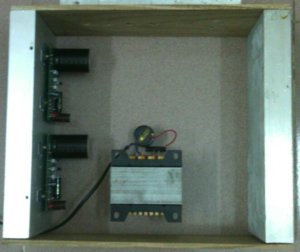

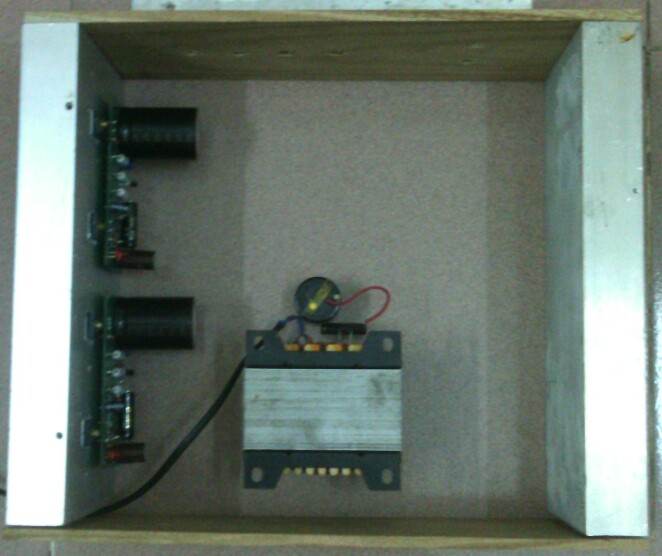

  25. binhdldk
    binhdldk Advanced Member
    12/9/15
    327
    58
    ĐỒNG NAI
    Quy hoạch ACA của em đây chưa có board blv và tụ lọc nguồn. Em làm 2 cục tản nhiệt hàng công nghiệp khủng luôn
