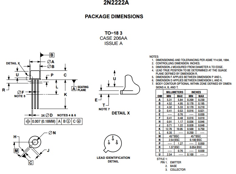

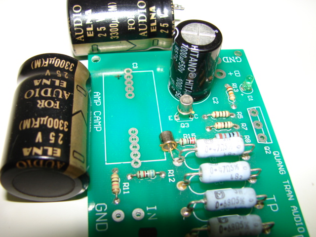

    Nhân tiện, xin hỏi con 2N2222A gắn vào chỗ con ZTX như hình là sai phải không các bác? mình tra thấy chân nó khác vị trí, nhưng có cụ nào đó phán cắm vào pcb là nó chạy, nên E hỏi cho chắc ăn. (Em nghĩ gắn nó vào mặt dưới của pcb là chuẩn hơn vì con này tháo máy chân ngắn ko uốn chân cho lên mặt chính đươc)

    Cụ quay đầu em 2n2222a lại đi cụ cái chân ngay mõm sắt là chân E đối xứng là chân C còn chân B cụ uốn cho nó ngược (quay vào trong) lại vì nó nằm ngược chân cắm trên pcb

    Vậy là pcb vẫn đúng, nên phải bẻ uốn chân Base ngược lại.
    (Chân nó ngắn quá, nên thôi đành cho nó nằm mặt dưới pcb luôn, lỡ bị gãy chân thì uổng)

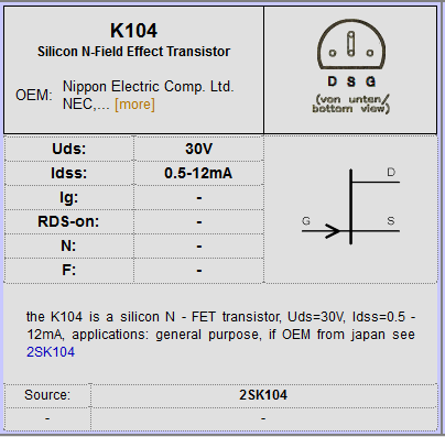

    K104 thay 170 đc không vậy các bác?
    Với em không có 0.47 0.68R lắp luôn 0.39R đc không ạ? :mrgreen:

    Vâng, cám ơn bác! Mà theo thông số kia thì vẫn thay đc chứ bác, vì em thấy Idss vẫn trong khoảng 2 con đó, còn áp thì kém 10v thôi! Mà Idss thấp hay cao tốt hơn ạ? :roll: . Èo em cố lắm thì cũng:
    Panasonic ERX 3W 0.47R
    Panasonic ERX 3W 0.68R
    thôi bác! :(

    Jfet thông số không nói lên điều gì ạh. Cụ cứ đóng vào thấy hợp tai thì hay, cá nhân em thấy 117 ngang ngửa với 170 trong khi giá rẻ hơn vài chục lần :D
