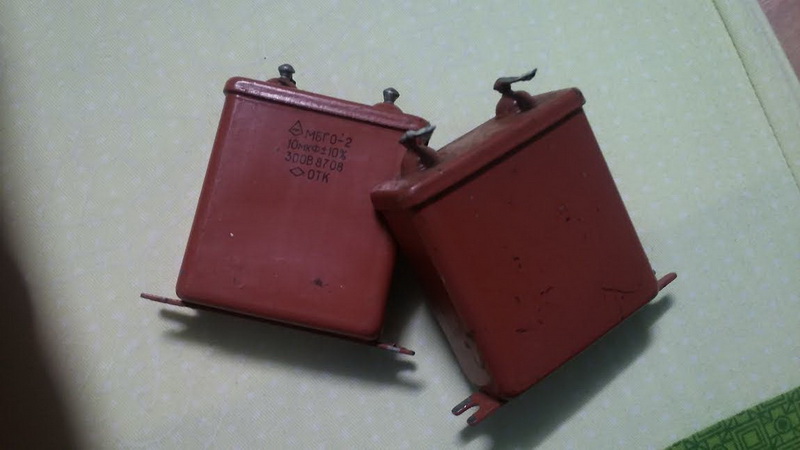

    Em vừa đồng nát được đôi này. Không biết có dùng input cho ACA được không các bác ?.

    Ok luôn

    Đôi này nghe ngon bác ah, e đang nghe đôi này tiếng rất dày

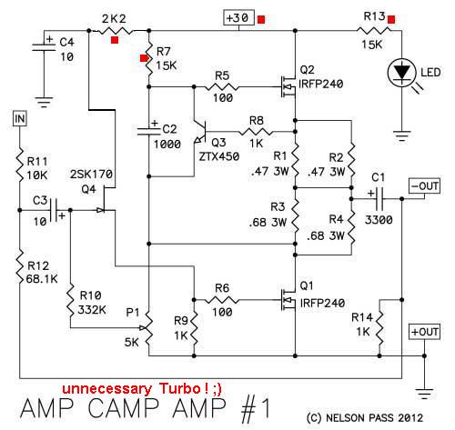

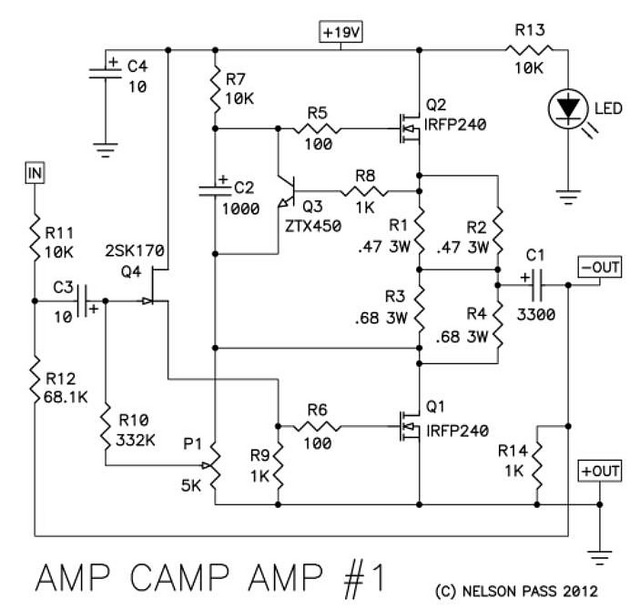

    Tình hình là em tiếp tục khởi động lại dự án bị đóng băng được có 3 năm của em. :roll:
    Trước em mần cho em nó hót rồi,tuy nhiên em nó toàn ở T...r...uồng. :(
    Tìm mãi mới thấy cái schema này ở trong máy,đem ra nhờ các cụ.Em nhờ các cụ hướng dẫn em cách mod mát những gì ở trên sơ đồ gốc này để dùng đc với áp 24vdc. :D

    truong lão dạy em con jfet chạy áp 12-18 đẹp nhất, áp 24 hơi căng. Sau này chú ý các mạch chạy K170 hơn thấy đúng vậy. Từ khi thấy mạch F6 cụ pass gửi riêng Na cũng có trở 475 k trước con jfet em tin truong lão đúng :D
    Đấy là cụ muốn mod chút thì mod chỗ đó chứ mạch ACA bản thân đã hoàn hảo rồi. Thực tế cũng như cụ Bát đều khẳng định ACA chạy áp 24 không vấn đề gì cả :D
    (Cụ tìm mạch có thêm con trở 2k2 làm chuẩn hơn :D )
    Bản này zenmod mod, em dự định sẽ dụng để chơi sò áp cao. Cụ có nhã ý thì chuột thử xem :D

    Cứ táng 24V zô, bias để 12V chậy ầm ầm cụ ạ :D

    Xin chào bạn Jamahamvui1978 mình vừa mới sưu tầm được mấy con irfp250n không biết có thay vào vị trí irfp240 được không?Xin bạn vui lòng tư vấn dùm,rất cám ơn!

    Rất cám ơn bạn kieukimkinh.Mình tra thấy có một số giá trị có khác nhau như điện dung in, điện trở gs gì đó không biết có thay đổi về chất âm không ?

    Không sao đâu cụ cứ đóng vào đi thông số em này nhỉnh hơn tí
