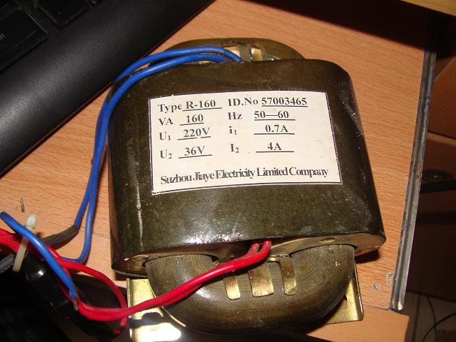

    Bác nhìn giúp em sợi dây 15Vac nó to bằng đâu ạ :?: ( kích cõ bao nhiêu mm )
  3. kidrockx
    kidrockx Advanced Member
    3/7/12
    793
    Bảo Lộc - Lâm Đồng
    nó dấu kỹ quá nhìn ko ra, nhìn bên ngoài thì dây to, nhưng bác nói thế em ngộ ra rồi ạ, chắc dây nó bé tẹo dấu bên trong, em đo khi gắn tải nó sụt còn có 14V. *.* em cứ nghĩ nó dùng cùng cỡ dây hết.
  4. trunghieuhp89
    trunghieuhp89 Advanced Member
    8/7/12
    1.965
    Hải Phòng
    Chúc mừng bác đã tìm ra nguyên nhân :mrgreen:
  5. ngvquoc
    ngvquoc Advanced Member
    27/6/09
    1.110
    Nếu em đoán không lầm thì cục xuyến này của bác có ngõ ra 35-0-35 V; 15-0-15V và 5-0-23 V. Nếu đúng là cục này thì dây 15 V nhỏ lắm bác ơi. Nếu bác chịu khó tháo cuộn 35 V để giảm áp xuống thì ok. Vì cuộn này dây 1.2mm. Cuộn ngõ vào 220V dây 0.8 hay 1mm gì đó em không nhớ chính xác
  6. kidrockx
    3/7/12
    793
    Bảo Lộc - Lâm Đồng
    Đúng là số vòng đo như thế rùi bác ạ, chắc 5-0-23V cũng thế. Thanks

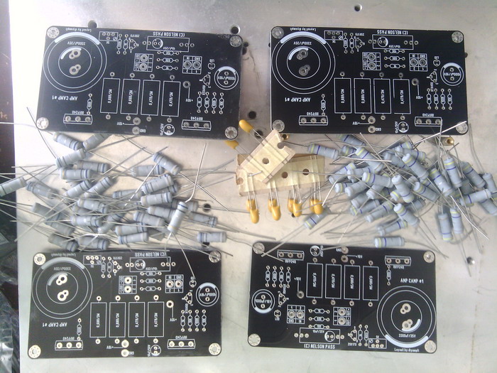

    9h từ SK ra cà phê Trung Nguyên rồi về nhà hao hụt hết 60 pcb rồi............. :D
    Mới có pcb công suất,pre thì vài hôm nữa...Em làm 100 bộ nhưng có lẽ phải làm thêm rồi.

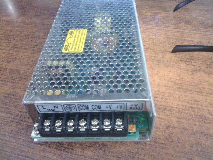

    Mua nguồn xung mới tinh khỏi quấn biến áp mệt quá... :D

    NGuồn xung này bao nhiêu VND vậy anh Quang? Em me lâu rồi mà chưa mua được vì không biết chỗ. Anh chỉ em đi.
  25. mimosalq
    mimosalq Advanced Member
    8/5/06
    12.824
    122
    200k em à.
