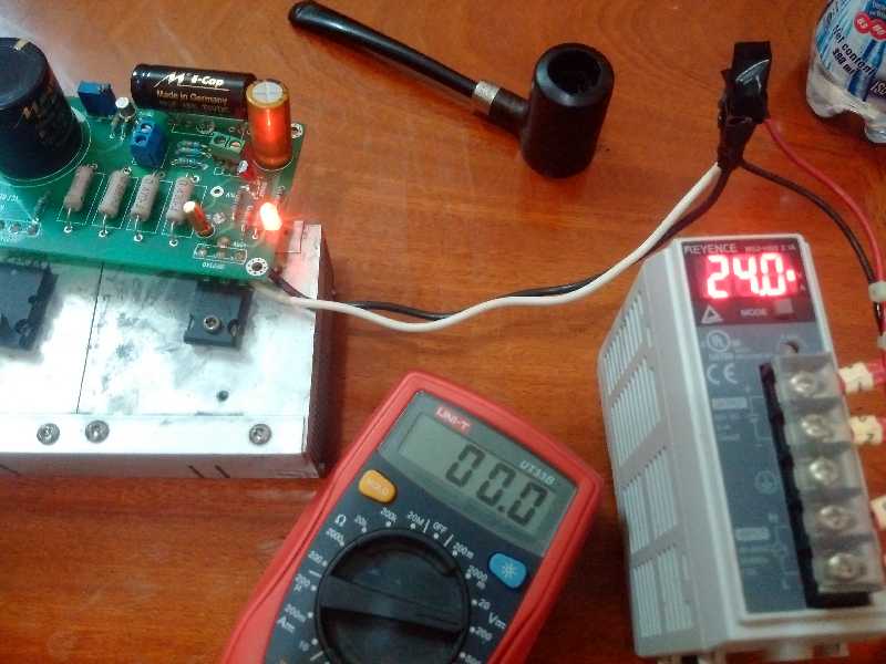

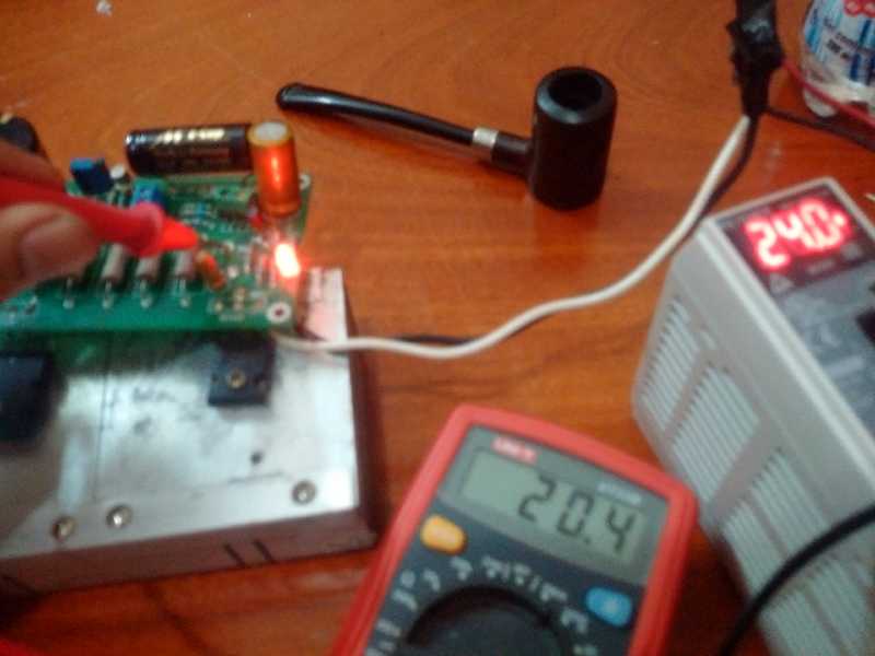

    Em chào các anh chị, em là lính mới ạ. Em bị ông anh đưa vào hố vôi nên lò dò vào topic này. Hiện tại ACA của em đo điểm 10V chỉ được khoảng 1.6V mặc dù đã chỉnh biến trở nhưng V vẫn không thay đổi. Có phải là do jfet của em Idss không đủ dòng hoặc fet nguồn của em tèo rồi không ạ?

    cụ kiểm tra lại con sò dòng Q2 xem có bị rỉ không hoặc là Q3 ztx 450 tèo rồi
    thân
  24. pipe28
    pipe28 Advanced Member
    20/5/16
    109
    126
    Của em đây ạ V+ = 24V
    Và điểm G của nàng:
    Em đang thử thay lại ztx450
