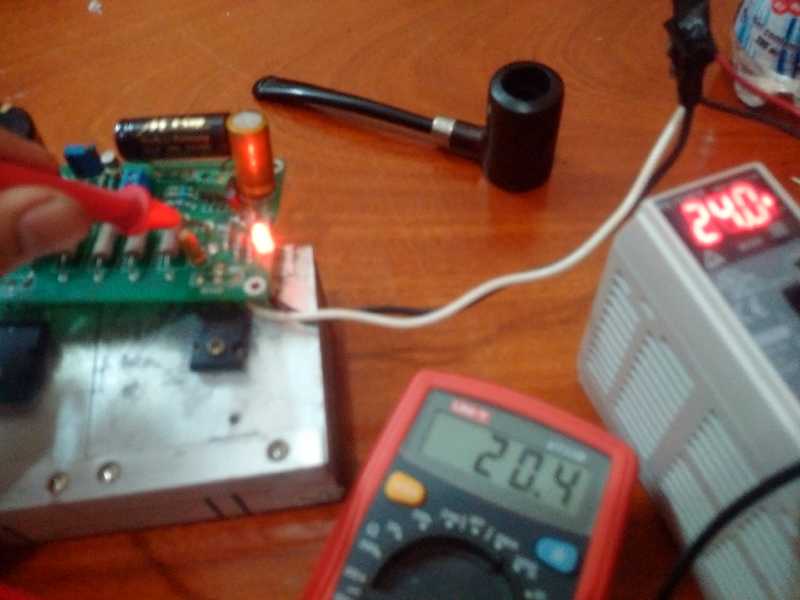

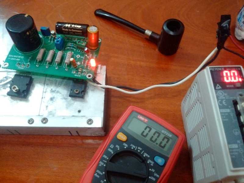

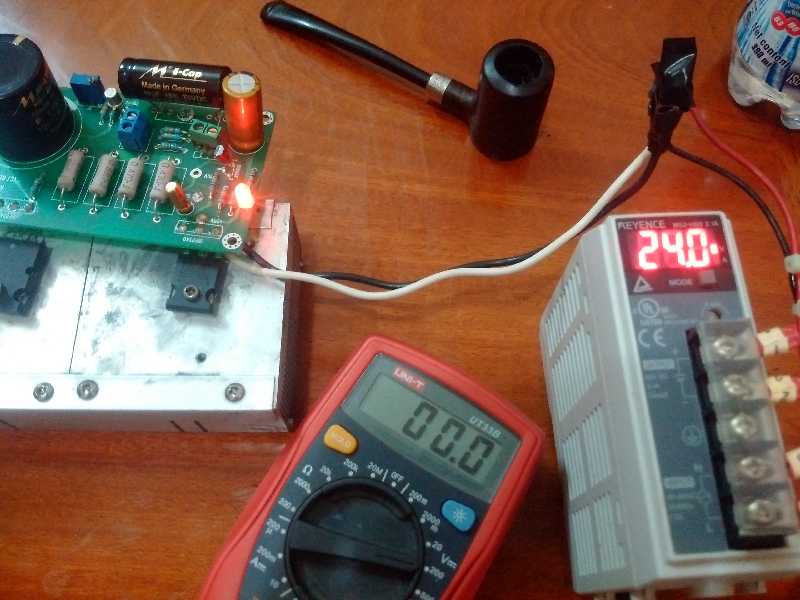

    Em đã thay jfet, fet dòng, ztx450 và trimpot kết quả nguyễn y vân ạ :(
    Ăn dòng bằng 0
    Vẫn là 20.4 hoặc 1.6 mà em bị cả 2 kênh :(

    Cụ mách em với, mấy hôm nay em cứ mò đi mò lại mà không ra được vấn đề :(

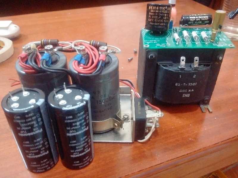

    Em xin được cái biến áp nguồn 100v - 20v 4A, trấn lột được đôi tụ 47,000uf và 1 đôi 15,000 vẫn còn nguyên diode cầu. Tụ vào ra Mundorf, fet dòng irfp240, fet công k1530y - cái này em phải đổi một chầu Tài Thu mới lấy được.
    Trong kho lão ý còn 1 con biến áp nguồn Tango và 1 cặp blackgate dùng đủ thủ đoạn mà không trấn được.

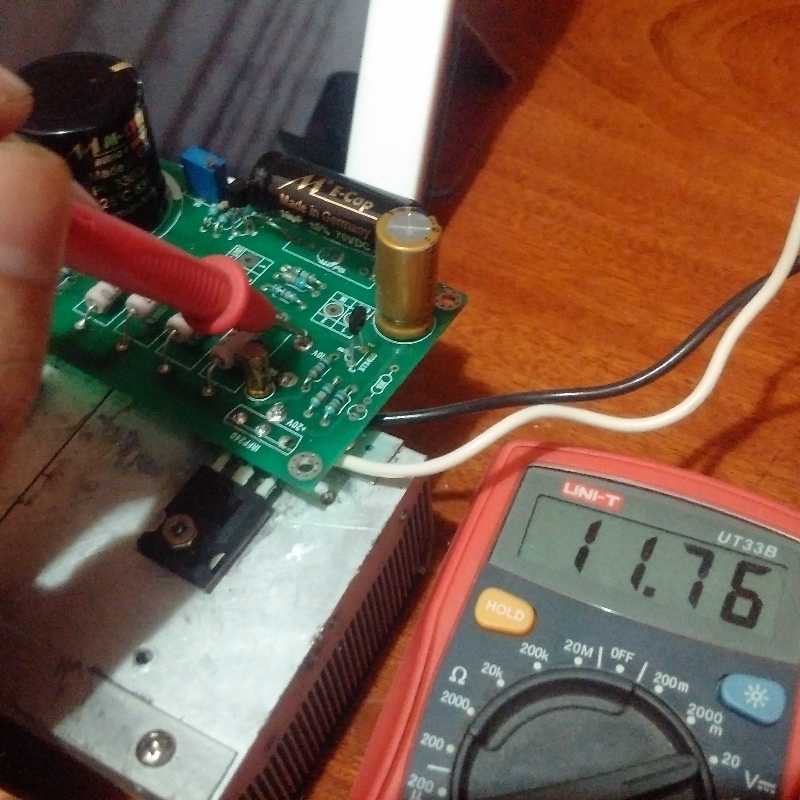

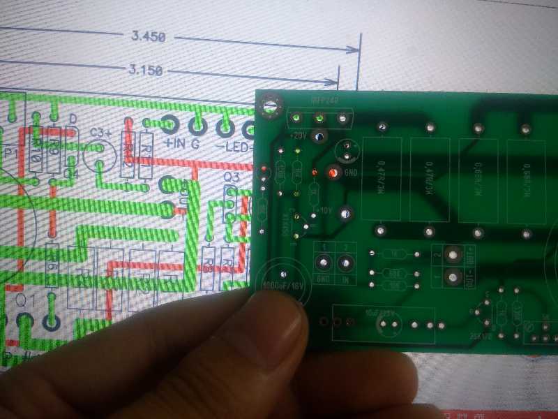

    Lão ấy bảo bo hiện tại em đang hàn là do cụ layout, hình như bệnh của em cũng có cụ bị rồi tháo hết ra hàn sang bo mới là lại chạy.
    Giờ mà tháo đống ý ra mệt lắm, hôm qua có cụ mách em kiểm tra lại chân cẳng con ztx450 nhưng vẫn không được :(

    Cái bo này phải hỏi bên trời tây cụ ah. Thư viện của em nhưng không phải do em layout :D

    Em thử tháo hết toàn bộ linh kiện ra hàn lại kết quả là lại chạy bình thường :lol:
    Như có ma làm.
    Em set 1/2 V+, ăn 1.1A/kênh con nguồn xung của em 50VA không đủ, mai em chuyển ra nguồn linear :D
