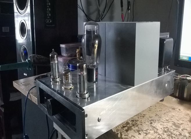

    Em có dư một em ampli đèn DIY SE chạy bóng PL82 (Mullar) bóng lái mở 407 WE . Choke mỹ , nguồn OPT tự quấn nghe rất khá .Bác nào muốn trao đổi ACA liên hệ em , em ở gần cá sấu Hoa Cà Thủ Đức .ĐT 0982.942.000

  9. single end
    single end Advanced Member
    10/2/16
    105
    50
    Hình ảnh ampli PL82 SE nè các bác , bác nào có loa độ nhạy cao ,toàn giải nghe khá hay đó
  10. lehuy173
    lehuy173 Advanced Member
    7/11/11
    870
    88
    Đẹp quá ạ, thế này nếu đổi phải lấy cái nào xứng tầm về hình thức. Nội dung thì phải nghe mới phán được :D

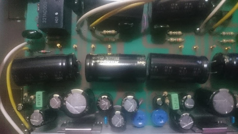

    Em cũng đã xong được hòm hòm, cũng đang nghe thử và so sánh với một số đồ em đang có :D Đúng là khá ấn tượng so với chi phí bỏ ra, tuy nhiên với cấu hinh hiện tại của em vẫn chưa thấy đã.
    Em có con power blackgate chạy LA4446, hiện tại không kêu. Theo các cụ có nên rã tụ ra làm cho ACA không? Em thấy có 4 cặp Blackgate 2200uF 16V, em set V+ = 24V, tụ em vẫn chịu được ghép 2 con 2200uF thành tụ xuất cho một vế.
    Đã có cụ nào chơi blackgate làm tụ xuất chưa ạ?
  15. jamahamvui1978
    jamahamvui1978 Advanced Member
    9/12/13
    2.554
    221
    Em đã được nghe K1530, chưa có cơ hội nghe K1530Y nhưng đoán rằng cấu hình đó đã đạt tới hạn của ACA rồi vì cụ tigon vật vã với ACA mấy năm rồi chốt với cấu hình ấy thì khó có thể hợp lý hơn.
    2n4093 của khang em cũng nghe được một thời gian, tiếng mạnh, sạnh, sang, long lanh hơn K170 nhiều. Kết hợp với tụ in out MD +k1530y em nghĩ hợp lý.
    Cụ thay K170 vào mà tụ in, out vẫn MD => ACA của cụ nghe like tube hơn nhưng tiếng đần đần, bệnh cố hữu của ACA. Cụ thay BG tiếng sẽ đần hơn nữa :D
    Nếu cụ chơi nguồn linear thử giật cặp tụ out MD đóng vào ngay trước điểm câu dây nguồn vào bo. Em gửi cụ cặp ROE làm tụ xuất nghĩ sẽ hợp hơn.

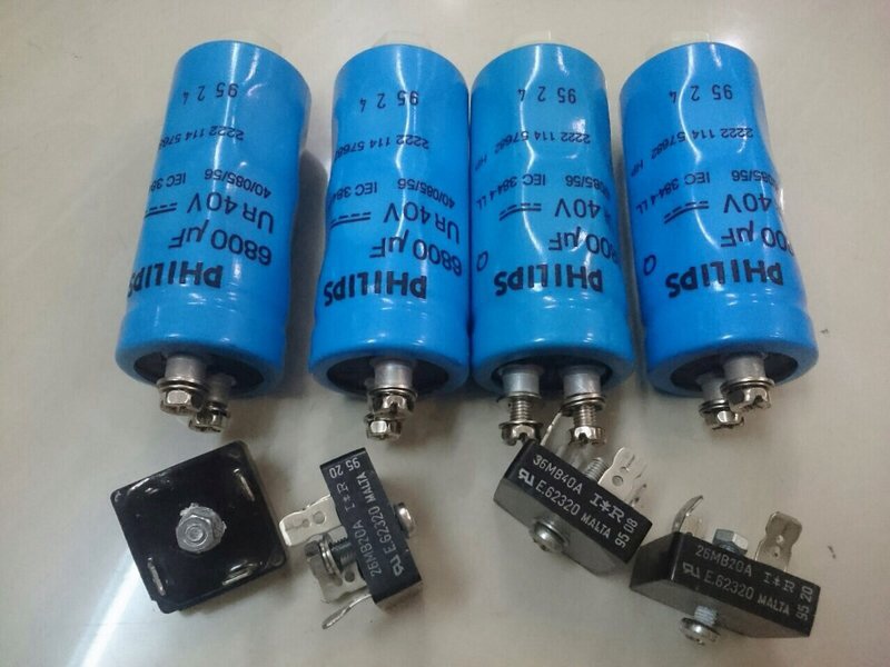

    Đi bãi lượm được bộ này.
    Gom lại vừa hòm hòm cho bộ ACA nữa.
    Trị số tụ hơi nhỏ, nên tách nguồn 2 tụ/mỗi kênh hay gom chung 4 tụ/ chung 2 kênh đây các AE?

  19. Muihex
    Muihex Advanced Member

    Mấy em diode Malta ngon quá cụ
