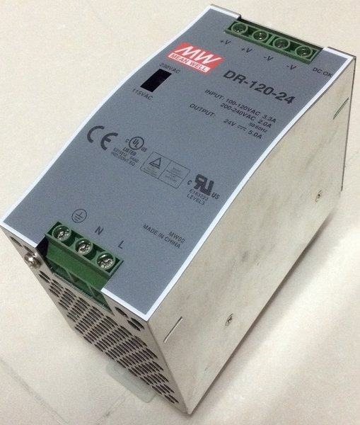

    Thêm bộ nguồn xung rất đẹp, tiếc là hàng "Chị Na".
    Thông số điện áp và dòng phù hợp cho ACA,đỡ phải vất vả lo phần săt - đồng nó đè.
    (Áp DC ra điều chỉnh được - có biến trở điều chỉnh áp ra)

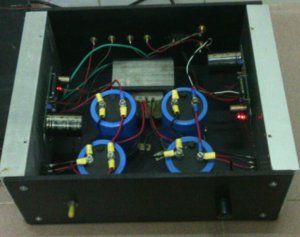

    17
    CAM em tới chừng này rồi .......................

    Đẹp quá cụ hai miếng nhôm tản nhiệt ngon quá :D

    E mới tra thử thông số, bộ nguồn Mean Well này cũng ngon đó chứ.
    Áp điều chỉnh được 24vdc-28vdc.
    Thế con IIfp150M hãng I-R chạy lên 24Vdc, có còn chạy trong chế độ class A và có tăng Watts nào ko? Độ méo ntn?

    Con này theo datasheet noise có 80mV là ngon quá rồi cụ ơi, cá nhân em thấy nguồn xung mà tốt không thua gì linear đâu :D

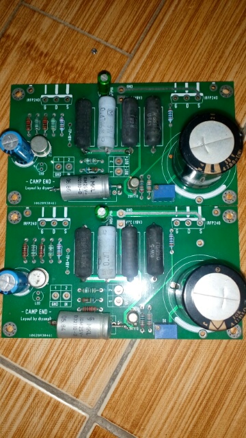

    Em cũng đang tính tích đồ chờ bo ACA xi zàng làm bản end :lol:

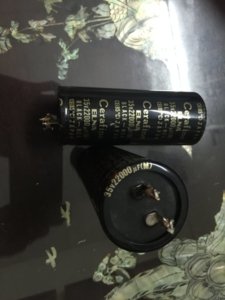

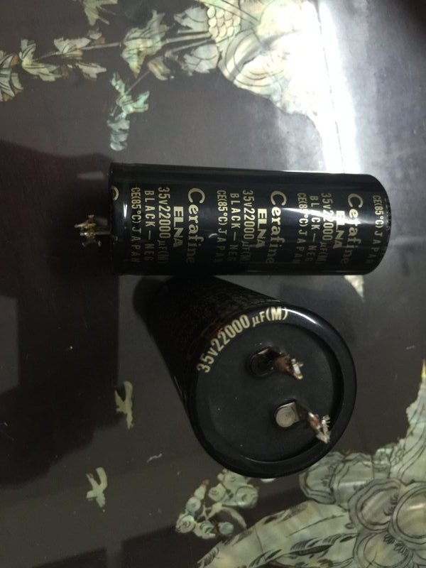

    Tụ nguồn:
  17. pipe28
    pipe28 Advanced Member
    20/5/16
    109
    126
    Cụ có bo xi vàng thì cho em đu với nhé :D

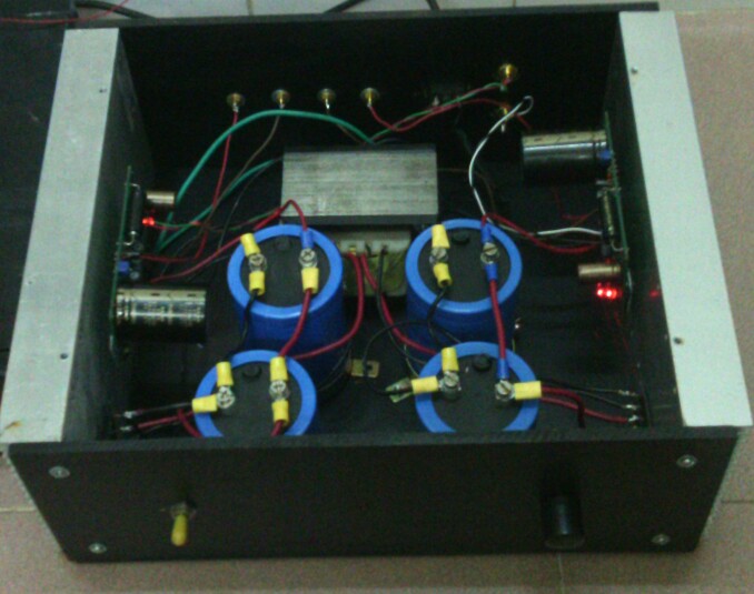

    ĐỒNG NAI
    Báo cáo các cụ aca của em đã đóng điện 1 phát ăn ngay :-D :-D
  19. jamahamvui1978
    jamahamvui1978 Advanced Member
    9/12/13
    2.554
    221
    Dự đợt bo sau sẽ là đợt bo xi zàng cho ae nâng cấp vì thị trường bo chì bão hòa ồi. ACA của cụ nghe sao rồi, khi nào đắp chiếu mấy con pow đèn chỉ nghe nhạc bằng ACA chính thức cụ nghiện nó :D
    @ binh: Chúc mừng cụ!
    Cụ làm đẹp quá nhưng tản vậy em e nóng lắm đó cụ :lol:

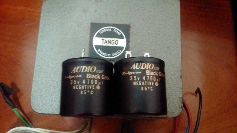

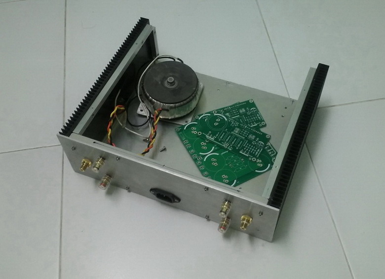

    Em làm vì thấy có cảm giác DIY sẽ gây nghiện, chứ ACA bản này của em cũng chưa ăn được đám đèn full Tango nối tầng Jensen, full trở carbon lọc nguồn mundorf được.
    Em đã tạm mượn được blackgate, biến áp nguồn Tango để làm bản Camp cuối xem đã ăn được chưa :D Lúc nào có thì bác cho em đú với nhé :D
  21. Amateur_Pilot
    Amateur_Pilot Advanced Member
    4/7/14
    145
    Bãi ve chai
    Cục biến áp khủng quá cụ

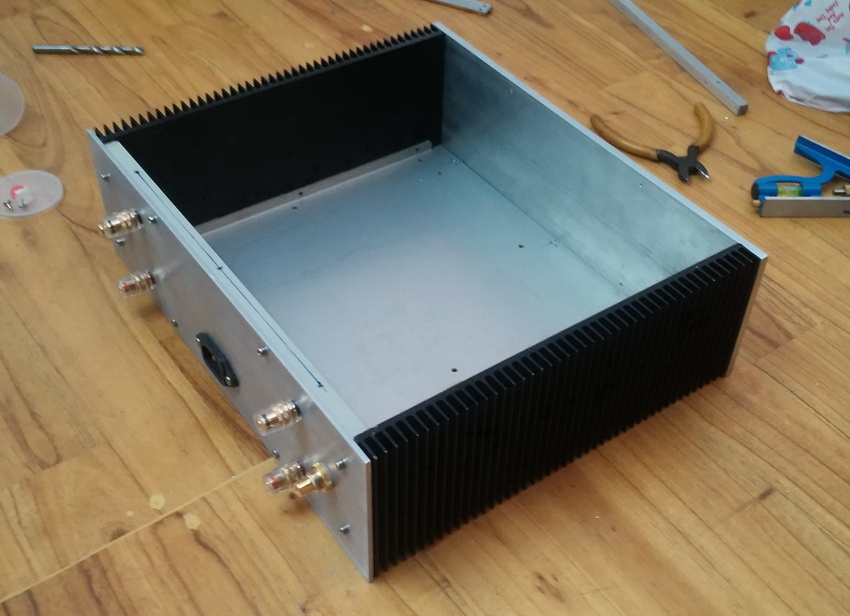

  22. binhdldk
    binhdldk Advanced Member
    12/9/15
    327
    58
    ĐỒNG NAI
    2 cái tản nhiệt đó tô mà, nặng hơn 3kg
  23. pipe28
    20/5/16
    109
    126
    Biến áp của em có thông số pri 0-100 và sec 18-0-18 4.8A như vậy sau nắn diode nó rơi vào khoảng 23.4V vậy là em có thể chơi cặp Mundorf 47,000uF 25V làm tụ lọc nguồn được rồi shop loahanoi.vn đang bán 680k/chiếc. Em nghĩ chơi được.
