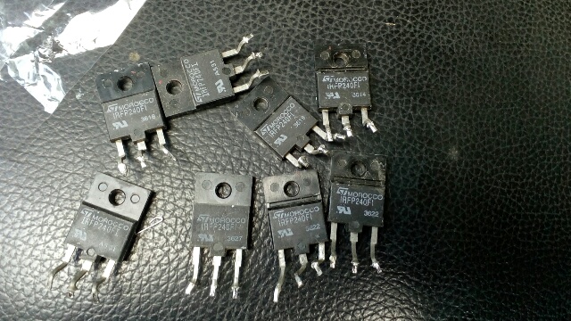

    Mấy con vechai này làm gì đây các cụ :)
  23. truong_tran_van
    28/7/11
    3.042
    106
    Làm được ối thứ F5, F6, ACA...
  24. espadon_vn
    espadon_vn Advanced Member
    26/3/08
    8.580
    182
    Oái, hàng độc hàng độc ạ, con này lưng nhựa, khỏi lo vấn đề lót sò :mrgreen:
