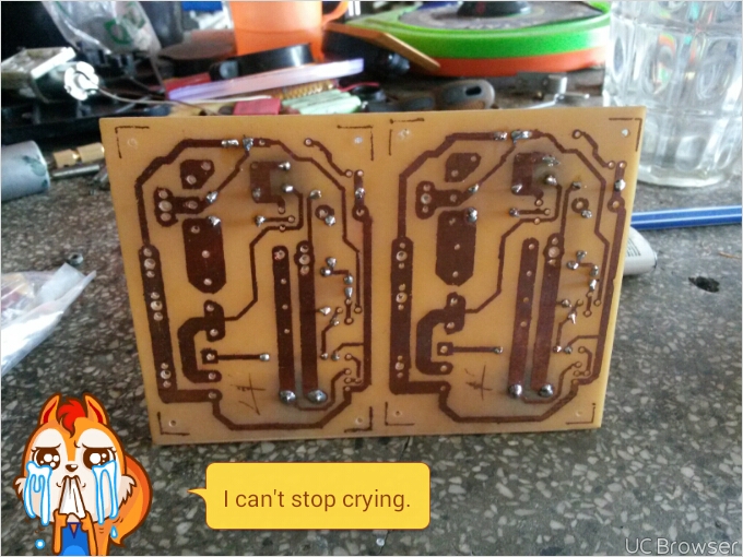

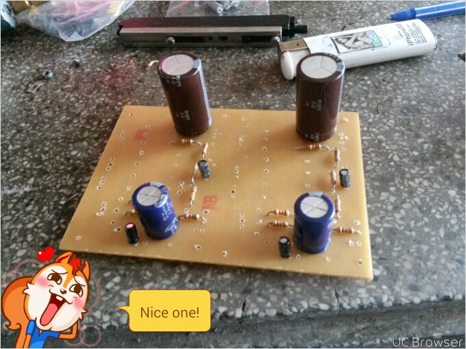

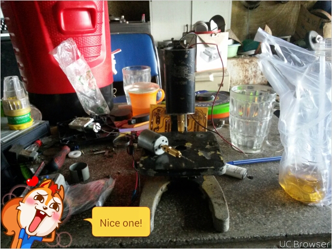

    Báo cáo là sau 1 đêm mất ngủ cũng có tí sản phẩm.
    Sáng nay lượn Nhật Tảo gom ít đồ nhưng vẫn thiếu Q3, Q4 là ZTX450 và 2SK170. Tình hình là có nghe các bác nói thay thế dc nhưng thú thật em ko biết tí gì về điện tử. Chẳng qua kho có sẵn đồ thấy hay hay nên thử chơi.
    Bác nào có thời gian giúp em với....

    Không có ztx450 thì thay bằng 2n5551 , 2sk170 thay bằng k117 hay k30a

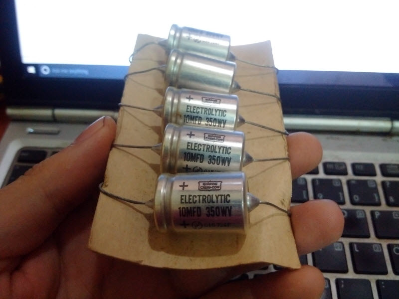

    Chân vàng 2n4093 thì em còn vài cặp, nhưng chưa match cụ nào cần thì trao đổi tù binh với em.
    Đã cụ nào dùng thử loại tụ này để làm tụ in chưa ạ?
