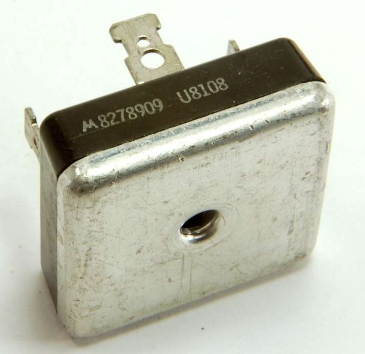

    Con diode này dùng cho ACA được không các bác ?
    Em tra mãi không ra thông tin của nó.

    Ngon quá cụ hình như của Motorola

    Nhìn ngon mà chả có thông tin gì, em không dám dùng :D .

    Cụ cứ dùng đi hàng của Motorola đó

    Con này khoảng 35A 1000V :D

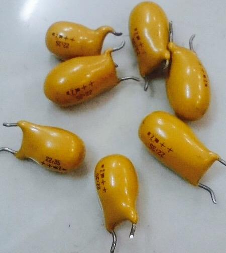

    Đã có AE nào dùng tụ này cho vị trí tụ input chưa?
    Lấy 2 tụ 22uf/35v này nối tiếp để ra 11uf, đấu 2 cực âm của tụ với nhau, và cho 2 cực (+) vào mạch.
  14. Teoem
    Teoem Advanced Member
    18/11/14
    116
    Oạch nối tiếp thì âm nối tiếp dương chứ cụ ? rồi 2 cân còn lại đấu nôi như bình thường vào PCB mới đúng chứ

    Em có sẳn tụ taltal 10uf/25v luôn khỏi đấu nối tiếp nà

    Nối 2 đầu để thành không phân cực luôn thoai mừ cụ! :wink:

    Non - polar! :)

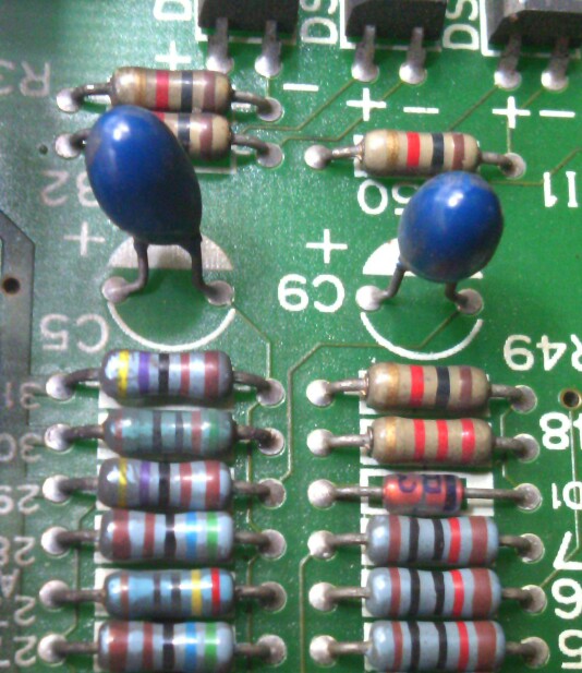

    @binhdldk: 5 vòng màu nhiều quá ha!

    Nối 2 đầu để thành không phân cực luôn thoai mừ cụ! :wink:[/quote]
    Non - polar! :)
    @binhdldk: 5 vòng màu nhiều quá ha![/quote]
    Máy cái board đó mua trên tân Hạnh đó 20k/kg trở 5 vòng màu đầy board luôn hôm nào rảnh bác đi với em. Còn bác cần con nào thì ghé nhà em mà vặt :D

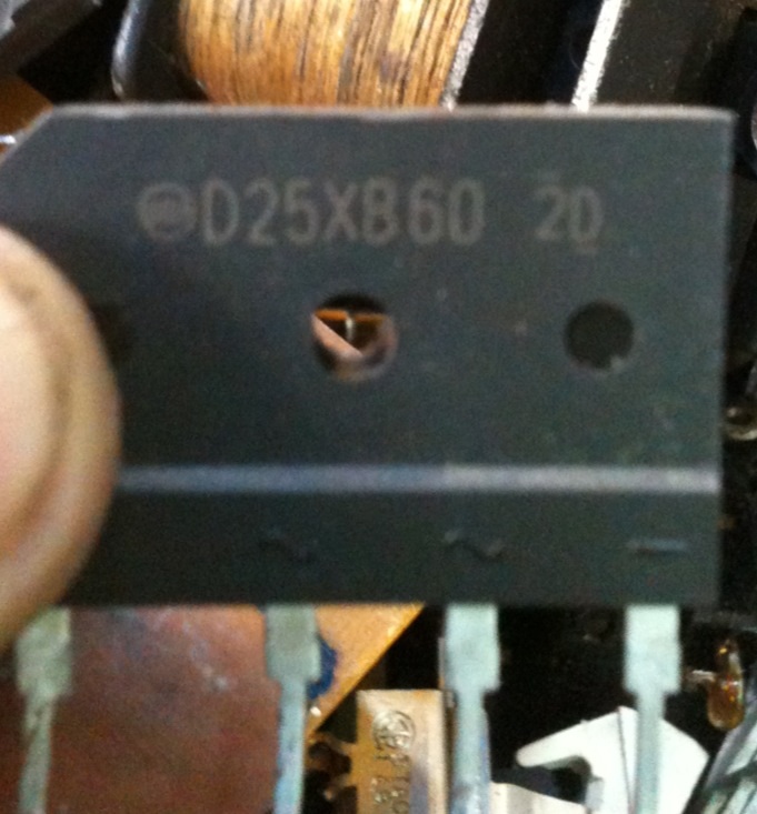

    Chào các Bác cho em hỏi con này dùng cho CAMP được không "thanks"

    Test chơi thì được, em bị nổ banh xác mấy con rồi.
    Các bác ở saigon nguồn diode cực kỳ dồi dào, ko phải loại cực xịn thì cũng tốt hơn mấy con cầu này rất nhiều, sao lại lọ mọ mấy con này chi cho khổ.

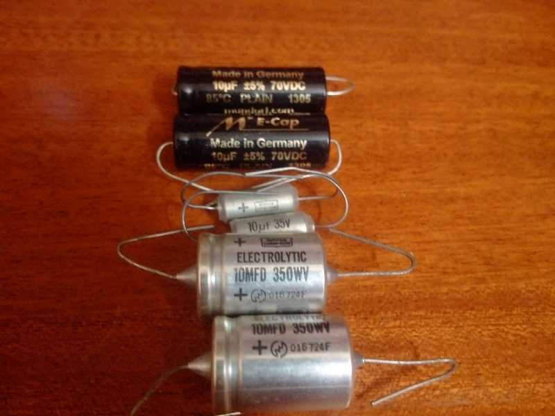

    Sau khi cắm thử trên 1 bo còn sống của em thì kết quả hơi ngạc nhiên
    1. Tụ tantanlum Nippon Chemicon 10uF 35V nghe hay nhất, tình cảm, trung tốt tự nhiên
    2. Tụ Nippon vỏ nhôm 10uF 350V nghe dải cao và dải trung rất khá
    3. Tụ Bipolar Mundorf 10uF 70V nghe đều, tiếng dày nhưng không có gì đặc biệt :D
    Hôm qua có ông bạn xui chơi tụ phân cực Jensen, nhưng hao lúa quá em chưa tính đến :D

    Được mà em đang gắn 2 con cho 2 kênh loại 16a nghe phà phà có nổ nã gì đâu. của bác 20a thì lo gì gắn vô sài tốt

    Xài tốt không sao đâu cụ 25A 600V nhớ cho em nó miếng nhôm tản nhiệt
