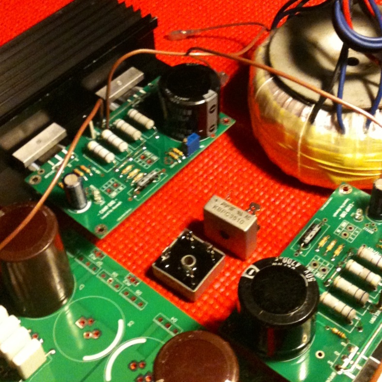

    Nguồn E dùng 16.5ac -> nắn lên chạy ổn, áp DC 19.8vdc~20vdc, đo dòng 1.48A/kênh.
    Điểm "Test Point" chỉnh 10.56vdc thì ngã ra êm nhất

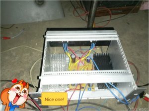

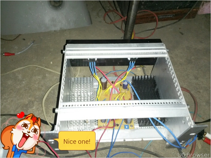

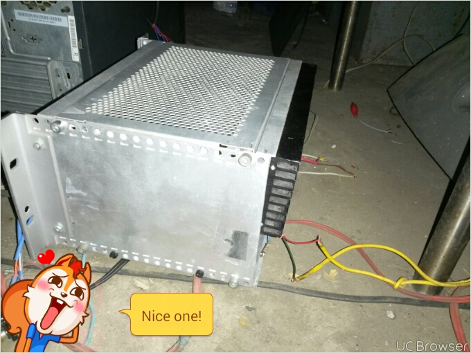

    Gần xong cái vỏ...
    Tuy nhiên vẫn là bản nhap nên dây nhợ câu tùm lum hết.

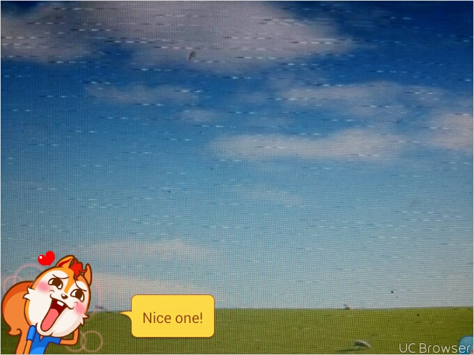

    Ko hiểu sao mỗi lần gắn cục này lên là màn hình máy tính bị nhiễu kinh lắm.
    Có cách nào khắc phục ko các bác?

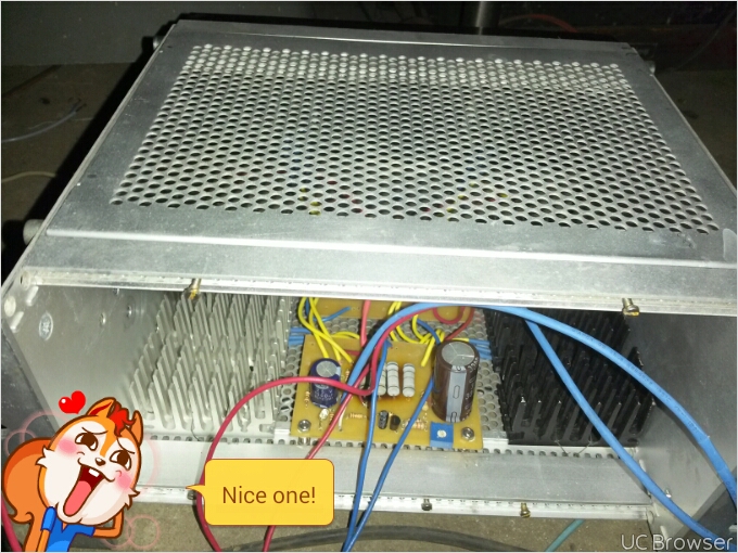

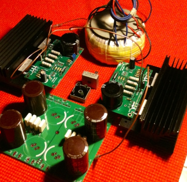

    Chào các Bác , ve chai đã hoàn tất chờ đóng điện "thanks"

    Uỵch ! Tản nhiệt của cụ khủng quá :)

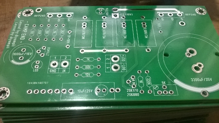

    2SK170 fake quá nhiều :( 2SK880 trên kệ digikey và mouser hàng tổ sư bà chính hãng jfet for audio rẻ hều 30K một cặp sao anh em không chơi nhỉ? :D

    Bác nào giúp em với...
