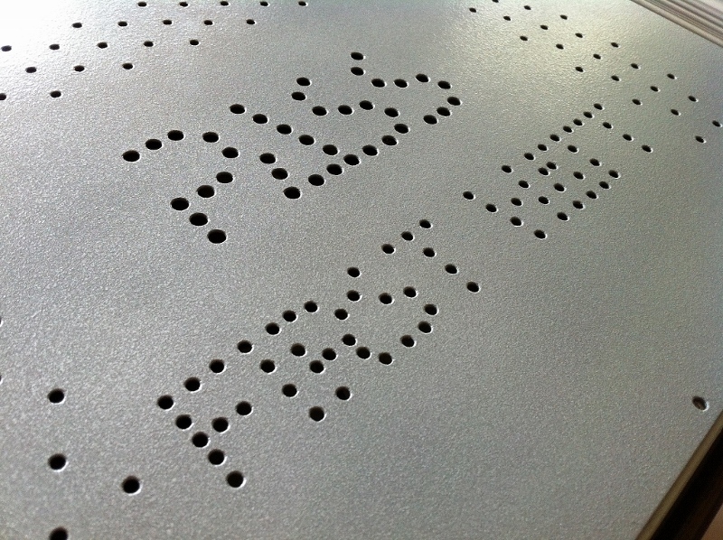

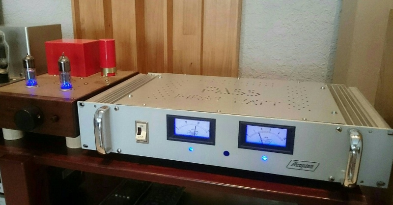

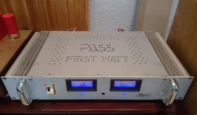

    ACA CAMP mới được bổ sung tấm nắp đậy bên trên, mỗi khi khởi động tấm thép bị hút cái "Rầm" làm giật cả mình.
    Có lẽ phải thay tấm Nhôm để khắc phục tình trạng này.
    Xem nó nhỏ vậy mà kéo loa cột Focal cũng phê tê tê mỗi khuya luôn.

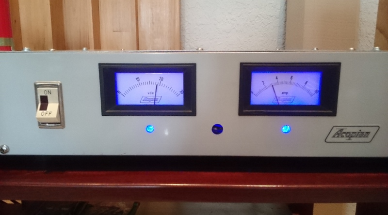

    Ui, quả đồng hồ pro quá cụ :)

    Tổng mạch chạy khi có tải đây:
    -Áp 19Vdc
    -tổng dòng chạy 3A cho cả 2 kênh (mỗi kênh ~1,5A)
  16. diyampli
    diyampli Advanced Member
    15/6/10
    6.542
    304
    Nhìn rõ hơn không khác 1 thiết bị nguồn cấp có hiển thị dòng áp, quá pro.
    Cụ nào tưởng đèn vu chắc nghĩ bụng đèn này kẹt kim :lol:
    Rất đẹp và chuyên nghiệp, chúc mừng bác. :D
