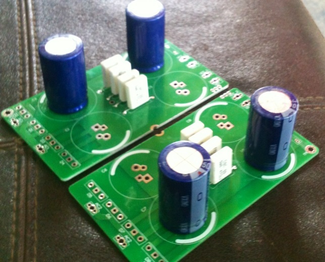

    Hôm nay mới nhận tài chợ 1 cặp PCB, cám ơn bác HongNhung nhiều lắm.
    Nhưng tình hình về coi thì con XTX450 (theo trong board để vậy - chắc là ZTX450) nhưng mình ko có, thay bằng ZTX650.
    Tra datasheet thì cùng chân với ZTX450 nhưng so chân trong board có lẽ hơi ngược thì phải.
    Ps. bản PCB này của bác Quang
    Mình còn 1 cặp ZTX751, ko biết nên dùng còn nào?

    Anh coi dùm em con ZTX450 trên board có bị ngược ko?

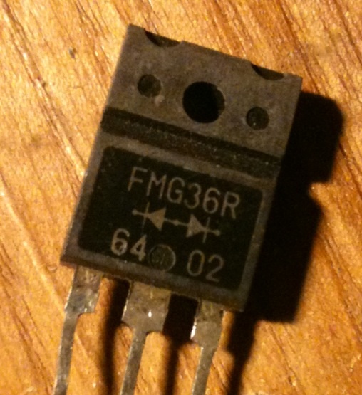

    Các Bác xem con này có làm được gì không "thanks"

    106
    Bác xem lại với mạch hình chiều diode khác với bcp

    Không ngược đâu bác, con ZTX hơi bé nên bác nhìn kĩ chút mặt và lưng nhé, Transistor bình thường hay đánh mã ở mặt phẳng nhưng ZTX đánh ở mặt lưng :D

    Vậy là ztx in ở mặt lưng hả anh? Vậy phải tháo ra quay lại.
