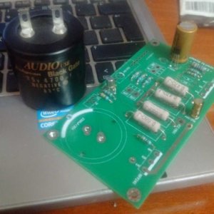

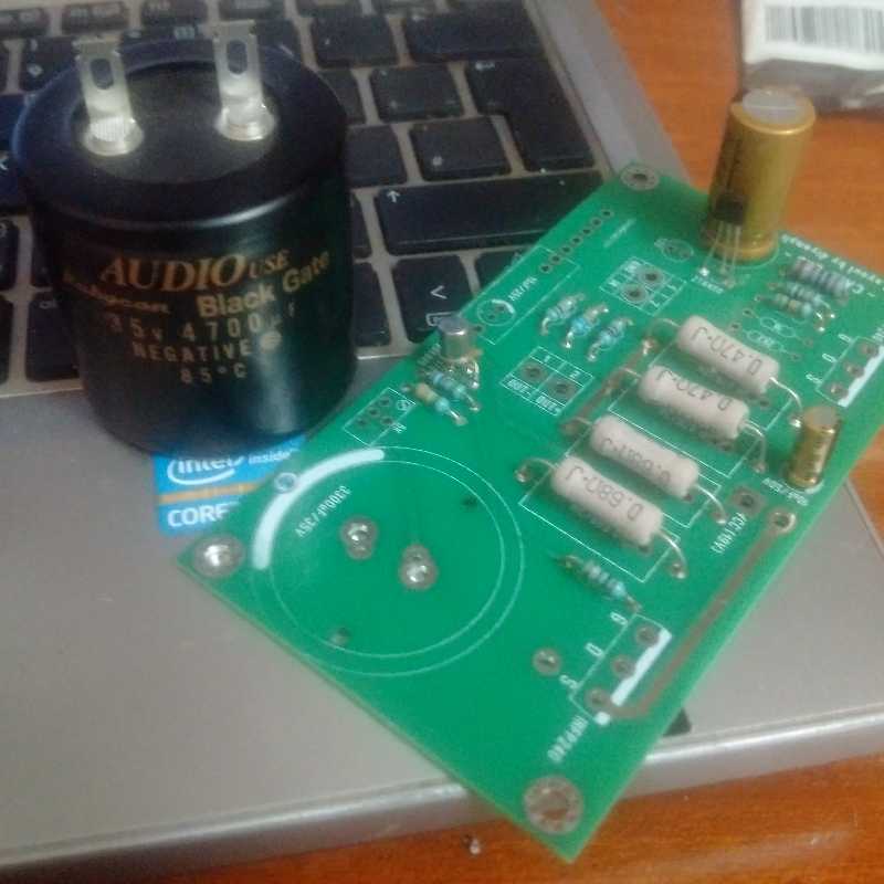

    Vì không vừa chân nên đành ngậm ngùi câu dây. Em đang dùng bo camp end của cụ diyampli layout, em phát hiện ra có con trở 2.2k không nằm trong parts list, các cụ cho em hỏi con này dùng để làm gì và em by pass nó có được không?
    Các file đính kèm:
  7. diyampli
    diyampli Advanced Member
    Tham gia ngày:
    15/6/10
    Bài viết:
    6.542
    Đã được thích:
    304
    Nơi ở:
    Mắc thêm con đó là lên thêm 1W nữa đó bác ah, cứ lắp đi ạ cụ Pass khuyến cáo đó :D

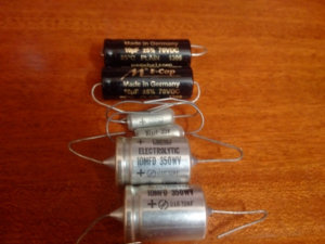

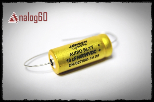

    À cụ nagini đây rồi! Lão anh em dặn là nếu thấy cụ thì cứ hỏi. Hiện tại em đang được lão ý ủy quyền làm con ACA nhưng hiện tại đang bí tụ input, sau đây là một số lựa chọn:
    1. Nippon chemicon Tantalum
    2. Mundorf Silver Oil
    3. Jensen elytrolitic
    4. Mundorf Mcap Bipolar em thấy chưa hài lòng lắm nên chắc em sẽ không dùng.
    Hình như trước cụ có dùng blackgate làm tụ input, cụ có nhận xét gì về tụ này không ạ?

    Đúng là trước đây em có dùng tụ Black Gate F 10uF làm tụ input và thấy rất ư là OK, tuy nhiên em nghĩ bác nên tìm con Black Gate màu đỏ (tụ không phân cực) gắn vào là OK nhất. Riêng tụ tantalum thì hay nhưng tuỳ loại nên phải thử nhiều mới biết được bác ạ và đặc biệt còn tuỳ vào gu của mỗi người :D . Còn về mấy dòng tụ film thì phải dùng loại có oil thì trung âm mới hay và dãy cao đỡ gắt, tuy nhiên mấy loại tụ này nên tìm loại chịu áp càng thấp càng tốt chứ nếu cỡ 630V trở lên thì em nghĩ sẽ mắc tiền và không hay đâu, cao lắm cỡ 100V đến 300V là quá rồi :wink: , tụ input khoảng 25VDC là đẹp. Có một điều là do cấu tạo nên tụ film chịu được áp cao và điện dung nhỏ nên nếu bác tìm con tụ film có điện dung lớn cỡ 10uF thì tiền nào chịu cho nổi :lol: , cách hay nhất để lấy chất âm của các loại tụ là mắc song song với tụ hoá học 10uF bằng con tụ film 0.22uF để lấy dãy cao và song song thêm con tụ tantalum 1uF để lấy chất âm... tan tan :mrgreen:

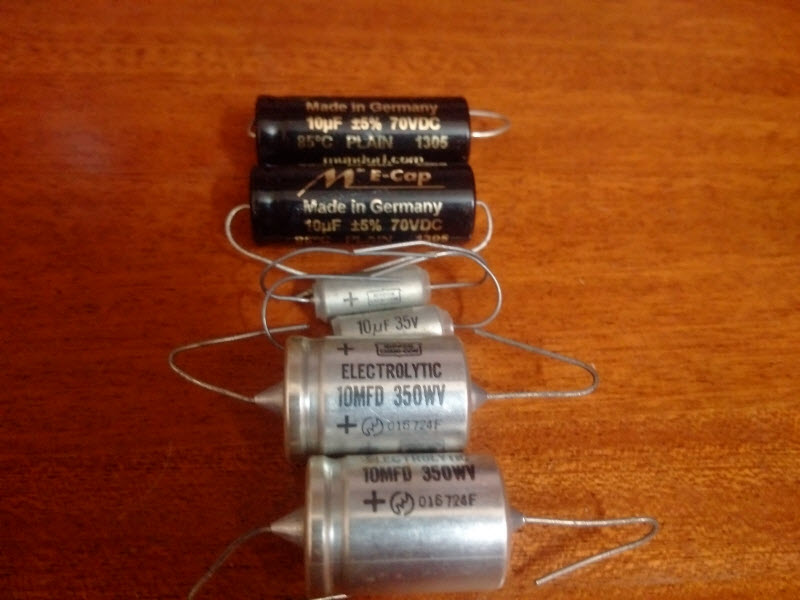

    Em xin lỗi lúc nãy em họp nên không post rõ ảnh :D
    Trước em có 3 cặp này kết luận là Nippon Chemi tantan là khá nhất.
    Em được một anh bạn khuyên thử dùng loại này: mua shop vnav khoảng 400k/cặp.
    Hoặc Evo Oil cặp này em đặt mua khoảng 500k/cặp.
    Em sẽ thử tận dụng việc kẹp các tụ như lời cụ mách.
