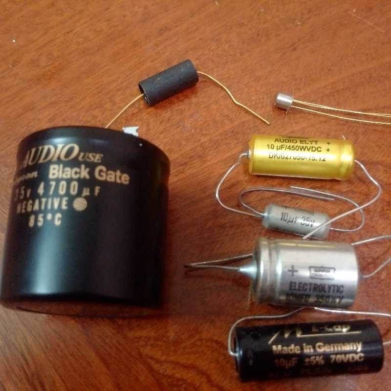

    Cuộc đọ sức của người Nhật, Đức và Đan Mạch theo các cụ ai sẽ là người sánh bước bên người đẹp blackgate

    1. Tiếng cặp Tantalum Nippon Chemicon theo em là tinh tế nhất :D tiếng mượt mà, âm trường rộng mở, nghe tiếng trầm rất nẩy.
    2. Cặp Jensen em thấy hơi sắc tiếng, treble khá sắc trung bay bổng nhưng em nghe nhiều cứ thấy mền mệt.
    3. Mundorf tiếng đục, tối, hơi đần.

    Tụ hóa Fuseng đều tiếng và hay nhất

    Dale mập tròn giống con của cụ dòng trở quân sự. Nó ghi:
    Dale-M
    RN55/60/65
    Cụ dí con Dale dòng M vào nam chân nó không hít là hàng hịn, cụ nhổ được con nào nên cất kỹ vì nó được đánh giá cực cao. Với ô đi ô dùng vào vị trí nào cũng khỏi chê cụ ahj.

    Hôm nay em được ông anh gọi sang nghe thử blackgate ổng mua 1.5tr/cặp nghe tiếnh nó đần đần, đục đục. Quả này là blackgate china rồi.
    Em đã nghe thử Roe, mundorf, nichicon fine gold, audionote, itelcon, blackgate và đúng hiếm thì nó mới hay.
    Em nghĩ amp camp của em dừng ở đây và bàn giao cho ông anh được rồi. Chắc em sẽ đầu tư vào F6.
