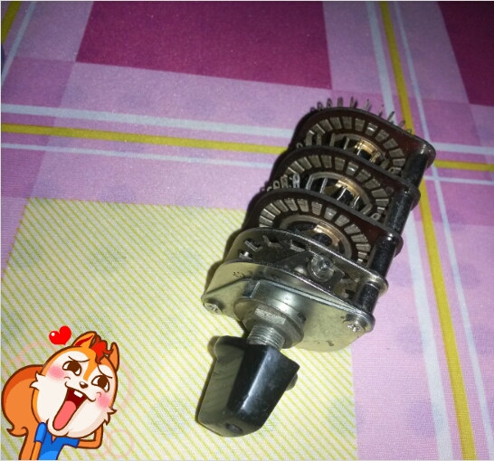

  24. MrCloud
    MrCloud Advanced Member
    18/5/16
    53
    Bên kho kế mình về khá nhiều máy có cái này. A em nào cần ghé lấy ko bể hết. Giá ve chai.
  25. jamahamvui1978
    jamahamvui1978 Advanced Member
    9/12/13
    2.554
    221
    Cụ lấy giúp em cặp nha, tks cụ!
