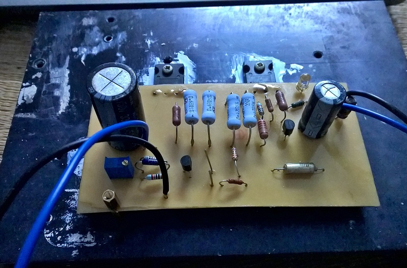

    Cụ nào online giúp em với ạ! Help me, please!
    ACA của em nóng quá chừng. em chỉnh bias 1/2 Vdc rồi mà dòng Bias tận 2.2A lận. :cry: :cry: :cry:

    Cụ chụp ACA của cụ lên cho xôm. Cụ chạy áp nhiêu, chỗ ZTX450 cụ dùng con nào :mrgreen:

    E dùng nguồn laptop 19.5v Lúc xông điện cho aca chưa tải thì tụt xuống còn 18,7v. Em chỉnh bias được 9.35v.
    Đo nhiệt độ 1 fet 80 độ, 1 fet 140 độ. nhiệt độ tản 60 độ, trở 0.47 90 độ, trở 0.68 150 độ.

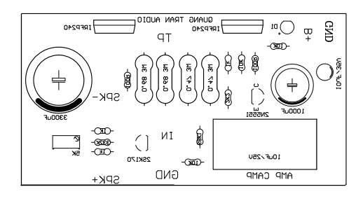

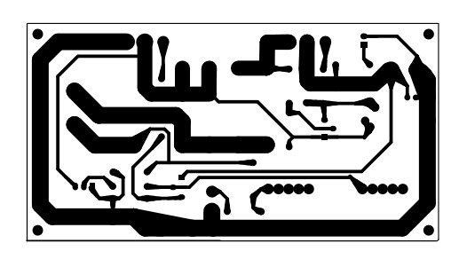

    Em đang dùng bản ủi của cụ Quang nhưng bị ngược nên em đảo ngược sò. Hình đính kèm là lúc em chưa đảo ạ.
    Em dùng k117 thay tạm K170; ztx450 em thay bằng c1845.
    Cám ơn cụ ạ!

    Con c1845 chân b nằm một phía còn ztx450 chân b nằm ở giữa cụ có bẻ tréo chân khi thay vào không
  20. cuongpro134
    cuongpro134 Advanced Member
    25/3/12
    60
    Thú thực với cụ là em chỉ biết cắm sao cho giống hình trên chứ k biết đúng chân cẳng gì đâu cụ à. :cry: :cry:

    Con c1845 chân b nằm một phía còn ztx450 chân b nằm ở giữa cụ có bẻ tréo chân khi thay vào không[/quote]
    Thú thực với cụ là em chỉ biết cắm sao cho giống hình trên chứ k biết đúng chân cẳng gì đâu vvvcụ à. :cry: :cry:[/quote]
    Vậy cụ phải thay tương đương chứ vd như 2n5551 hay a42 chứ cụ thay vậy sao mà chạy được
  24. cuongpro134
    25/3/12
    60
    Em hơi dốt mấy khoản này cụ ạ.
    có gì sai sót mong cụ bỏ quá cho. :( :(
    Vậy cụ phải thay tương đương chứ vd như 2n5551 hay a42 chứ cụ thay vậy sao mà chạy được[/quote]
    thế để e vặn chân nó vậy :D :D
