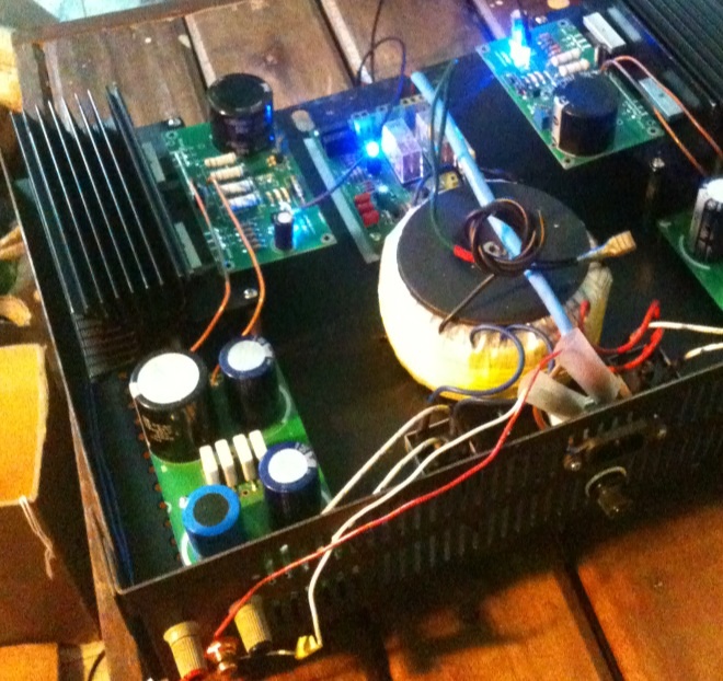

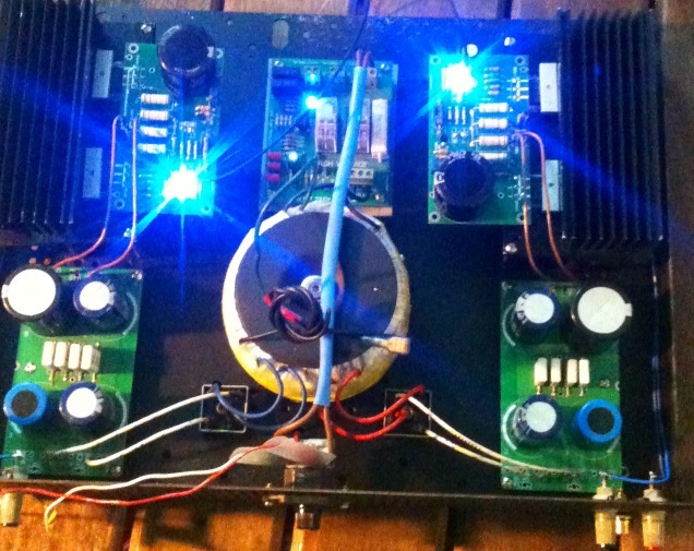

    Sau một hồi xoay xoay chọt chọt, ACA test của em đã hót rồi các cụ ạ.
    Dòng Bias 1.45A, nhiệt độ tản 45 độ, nhiệt độ fet 80 độ.
    Xin cảm ơn các cụ đã giúp đỡ, đặc biệt là cụ kieukimkinh đã khám đúng người đúng tội ạ. :D :D

    cụ xếp hình linh kiện như tác phẩm nghệ thuật ấy nhỉ. :D

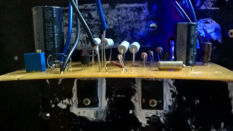

    Chào các cụ cho em khoe tí ,dòng 1,47a ngâm 1h nóng dát tay ổn định BC550 xoay ngược lại ,
    Chưa cho tải và tín hiệu vào ...buồn ngủ quá ngủ luôn tối nay về chiến tiếp"thanks"

    Các bác em hỏi một chút ạ:
    - em xin hình cắm con ztx với ạ, chưa biết cắm thế nào.
    - Vị trí con trở 330k dùng 220K được không ạ.
    - Em nắn cầu ngoài thì DC sau cầu cấp vào điểm nào trên bo nguồn ạ.
    Xin cảm ơn các bác. Trân trọng.

    Cố kiếm con 330K đi cụ, 332k cũng đc :D
    Cụ cấp vào vị trí chính giữa cặp sò chỗ gần con tụ 10uf 50 đó

    vâng, nếu không được thì em thay, vì đang dùng bộ trở vishay đồng bộ lên chưa thay. :d

    6.542
    304
    Đẹp quá :D
    LED hơi điệu đà :mrgreen:

    Hơi chói em khác phục ngay
