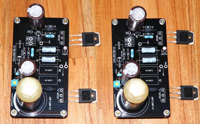

    Xong nguồn đúng 21,0156VDC nó chỉ nhảy ở con số cuối cùng,chỉnh điểm giữa 10,5VDC ngon lành.Thôi bây giờ gởi em nó đi taro rồi tối em báo cáo kết quả :D

    của em tới đây rồi này anh Quang,còn thiếu 0,68R + 10K + 68K + 2SK170B nữa là đóng điện
    nhg cái pcb này dài hơn cái bông nhôm của em,giờ phải kiếm nhôm khác cho nó rồi :(
    nhờ anh kirato làm cặp nguồn laptop dùng cho em nó mới dc :p

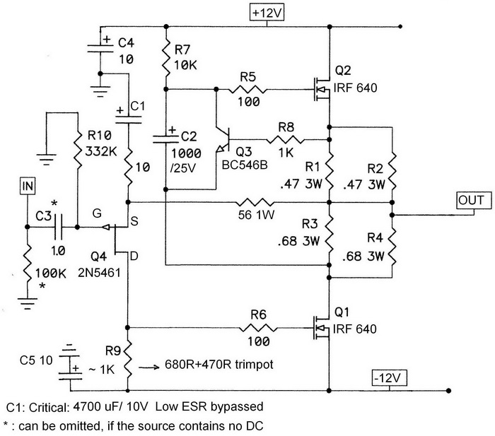

    STW20NC50 N-CHANNEL 500V - 0.22Ω - 18.4A TO-247 PowerMesh™II MOSFET thay cho IRF 240 và K373 thay đc cho K170 ko anh Quang
    để em chuẩn bị :D
