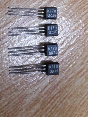

    Bác chỉ việc thêm con trở 2,2K nối giữa hai chân B và E của Q3 là OK :wink:
    Về trở thì nên mua đúng giá trị, mấy shop nhận ship hàng mà. Đặc biệt nên mua LSK170 trên diyaudio chứ đừng mua 2SK170 kẻo dễ bị trúng hàng fake :p

    Quảng Ngãi
    Em này chắc là xịn hy vọng em ấy sẽ cùng quê hương với em Maria Ozawa :mrgreen:
  18. craze
    craze Advanced Member
    18/10/13
    531
    41
    Phường Ve Chai
    Mấy em này là hàng fake 100% cụ ah
    Tại vì hàng xịn làm gì có chuyện in lụa mà xiên xẹo lên xuống dốc như vậy được
    Bỏ đi tìm nguồn khác kẻo đóng vô tháo ra tróc hết mạch
  19. kieukimkinh
    kieukimkinh Advanced Member
    5/9/15
    159
    Quảng Ngãi
    Ấy ấy cụ lại suy luận ngược rồi hàng thật nó thường làm lem nhem như vậy đó cụ à có hàng fake nó mới làm sắc nét
  20. tngoctu
    tngoctu Advanced Member
    10/10/10
    2.366
    186
    Phải nói là hàng face nó cố tình làm lem nhem để giống thật mới đúng :mrgreen:
    Hàng matchpair em ship từ israel về, lúc ship em cũng ko sure là thật hay ko. Chỉ biết là khi ráp vào mạch kể cả VAS cho GM, đo đạc và nghe thấy ổn...

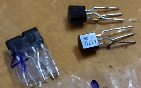

  21. Nhac Hires
    Nhac Hires Advanced Member
    20/6/16
    174
    39
    Em dùng k117 tự tay tháo máy nhật thấy ổn. Còn con 2.2k em bỏ ko hàn cho đúng chuẩn schematic nguyên gốc

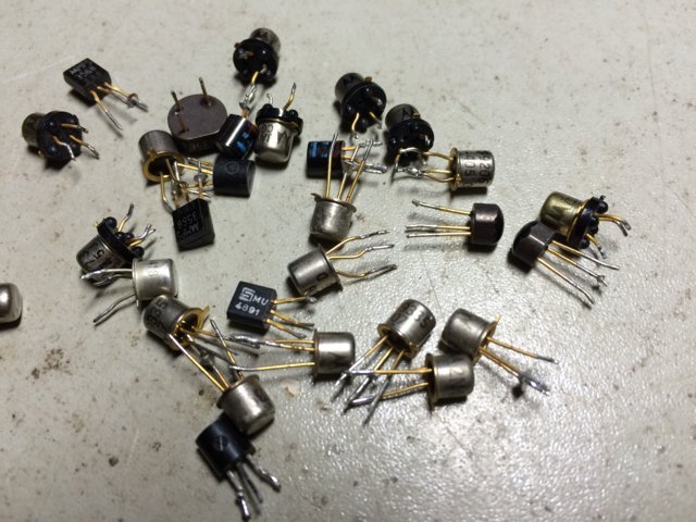

  22. craze
    18/10/13
    531
    41
    Phường Ve Chai
    em củng có vài cặp K170 tháo máy đảm bào là hàng xin 100%nge thời gian
    nhưng bầy giờ em đổi gió sang mấy em chân dài này lại cảm thấy hay hơn các cụ ah.củng là Jfet sao lại cứ cắm vào K170 mới chịu haaaaaaaaaaa :D
    các cụ đùng chém :mrgreen:

    K117 gần tương đương với k170 , k30a hay k246 vẫn dùng được nhưng phải hạ điện trở cực G xuống còn vài chục kí lô ôm mới chỉnh được bias
