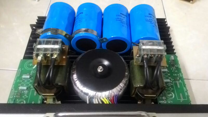

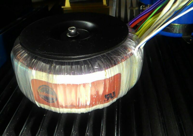

    Quay tay cái nguồn cho ACA mà xấu xí quá...chơi cái tem đỏ đỏ cho nó giống đồ hãng... :D
  10. craze
    craze Advanced Member
    18/10/13
    531
    41
    Phường Ve Chai
    ẹkkkkkkkkk talema made in USA: quá đã thánh ơi nhìn thấy vỏ Teflon mạ bạc kìa
  11. nvkhoahcm
    nvkhoahcm Advanced Member
    3/8/09
    1.409
    86
    Tân Phú - HCM
    Còn cục nữa mà hết chỗ nhét rồi... :lol:
  12. jamahamvui1978
    jamahamvui1978 Advanced Member
    9/12/13
    2.554
    221
    Hai cục tròn tròn hai bên cho tới nóc đi thánh.
    Em đang cần cặp nguồn hịn 220/70-80v tầm 100VA, các cụ bôn tẩu giang hồ thấy cặp xuyến nào vào 220v/ 50hZ ngon ngon chút chỉ em với nha.
