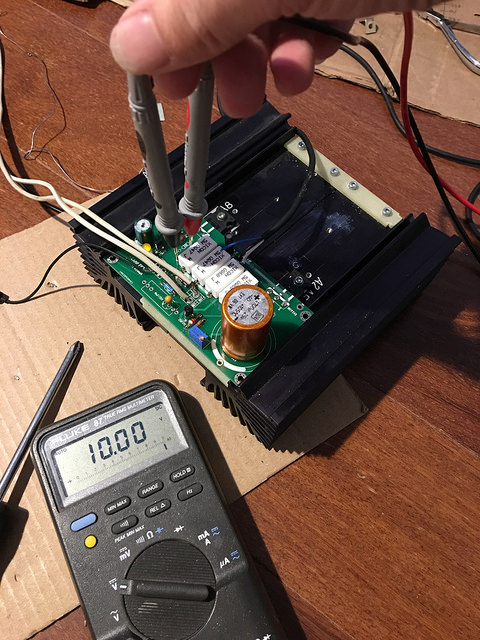

  10. [M]issyou
    [M]issyou Advanced Member
    11/5/10
    928
    31

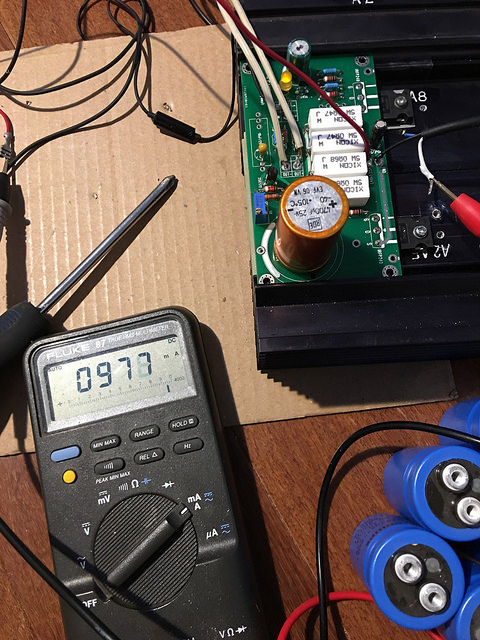

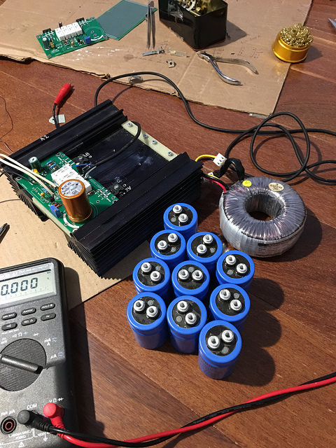

    Bắt đầu làm CAM, điện áp 19,5v, điện áp TP lên luôn được 10v đẹp. Dòng đo được 977 mA, Chạy 1h tản nhiệt sờ chỉ có cảm giác hơi ấm, không phải nói là quá mát ( chắc hơn nhiệt độ trong phòng khoảng 5-8 độ)
    Lần trước em làm CAM thì nóng hơn thế này nhưng vẫn tay sờ vào vô tư, không biết con này có vấn đề chỗ nào, chỉ biết nghe vẫn ổn.
    Nhờ các cụ phán dùm
  11. kidrockx
    kidrockx Advanced Member
    3/7/12
    793
    Bảo Lộc - Lâm Đồng
    Phải cho nó ăn dòng thêm chút nữa là nóng hơn thui bác, đo Vbe chổ con ztx450 coi đang bao nhiu ạ, nó cỡ trên 0.6v thì dòng ăn mới trên 1A
  12. [M]issyou
    11/5/10
    928
    31

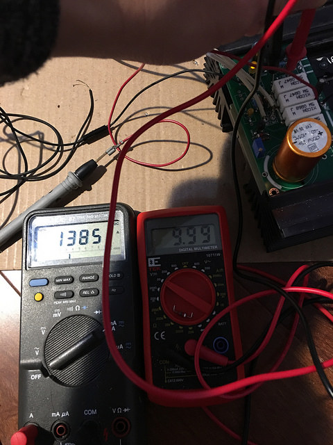

    Em đã thử mắc thêm trở 2.2k nhưng dòng cũng chỉ được 1380mA, không thể lên 1.5A như các cụ, tản nhiệt cũng chỉ ấm hơn một chút, em nghĩ tản này để cả 2 kênn cũng dư sức.
    Ngoài cách thêm trở 2.2 k còn cách nào khác không vậy các cụ.

    Chơi cục nguồn 24v á cụ :shock:

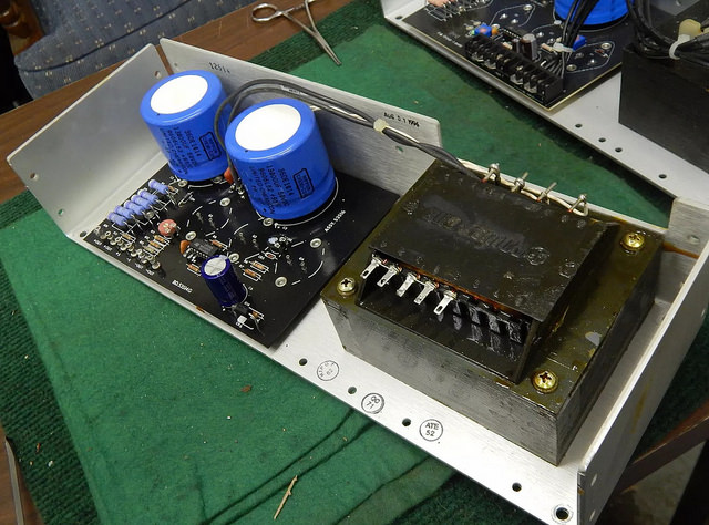

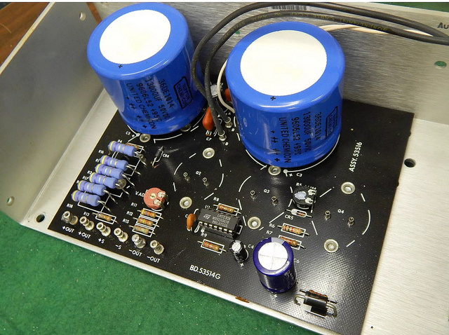

    Em định dùng bộ nguồn này cụ ạ. Liệu dùng ổn áp có ổn với nó không vậy a. Có cần tăng dung lượng tụ nếu dùng nguồn ổn áp ko cụ, nên tăng sau ổn áp hay trước ổn áp ạ.
    Thanks bác
  15. kidrockx
    3/7/12
    793
    Bảo Lộc - Lâm Đồng
    Cục này quen quá, hồi Q8 rất nhiều, bác lụm đâu còn mới ghê.
    Chắc h mùa đông lạnh quá nó chả nóng nổi, chứ dòng cỡ như bác vừa ép lên bằng // trở 2k2 là nó nóng cũng khá ghê rồi.
    E cũng đã thử nguồn ổn áp nhưng lâu lắm rồi chả nhớ âm thanh nó khác j, chỉ nhớ ko ấn tuợng j lắm, bác có sẵn gắn vô thử coi sao.
    Tụ thì e thấy đa số gắn tụ to trước ổn áp, sau ổn áp nếu gắn thì tụ dung lượng nhỏ, tụ nhỏ cũng dễ kiếm tụ hịn hơn

    Em ve chai online bác à, em hỏi trước xem nó có ra răng để em biết lối lấy về, thằng này nó đang đòi em bộ nguòin này $22 free shep. Chắc lấy về thử coi sao, nhà em chuẩn bị thành bãi rác rồi :)

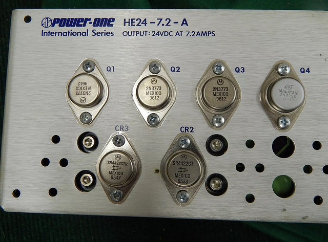

    Giời ạ , em đang tìm bộ nguồn ổn áp (làm nguồn ổn áp lười quá) , bác nào còn chia em 1 cặp nguồn được không

    Cụ nhìn cái tản em ghép xem có quen ko, có giống cái tản nhiệt thần thánh của cụ bên iron amp ko cụ.
    Có cụ nào đã ngâm cứu Sony VFET Amplifier V2 chưa ạ,
    Em đang thấy trên diyaudio đang co cả mạch và linh kiện cho em này.
    Cụ nào ngâm cứu em đú với.
    http://www.diyaudio.com/forums/group-bu ... a-bag.html
