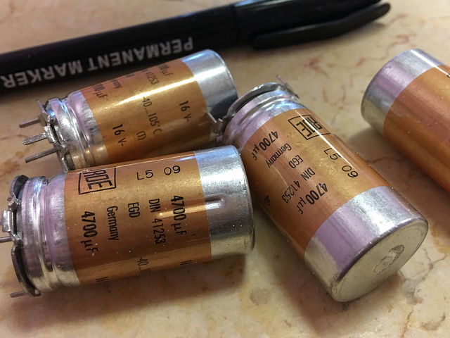

    Các cụ cho em hỏi tí:
    Tụ ROE này thì vỏ là cực âm đúng không a.
    Tụ này với tụ ROE ở hình dưới thì tụ nào tiếng tốt hơn vậy ?
    Thanks
  5. diyampli
    diyampli Advanced Member
    15/6/10
    6.542
    304
    Đúng roài cụ, dòng ROE thì ngon rồi chi rứa mà lo nữa, set bias chiến đi tụ cũ khỏi rà nha!

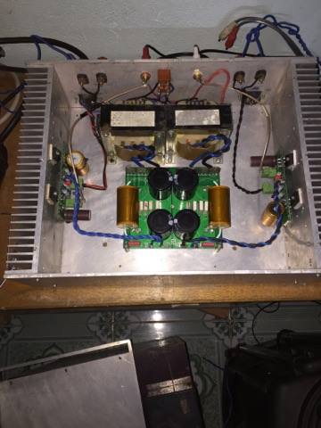

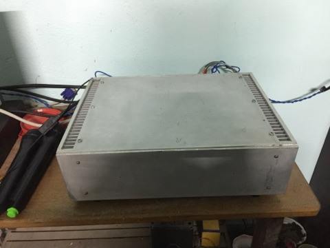

    em dư 1 ampli này.chasit nhôm to đep mạch toàn linh kiện xịn.bác nao can liên hệ e ạ.giá 2,2trieu kg bao ship.hehe
  13. tri bolero
    tri bolero Advanced Member
    29/12/14
    191
    123
    hình nội thất bên trong đây ạ....

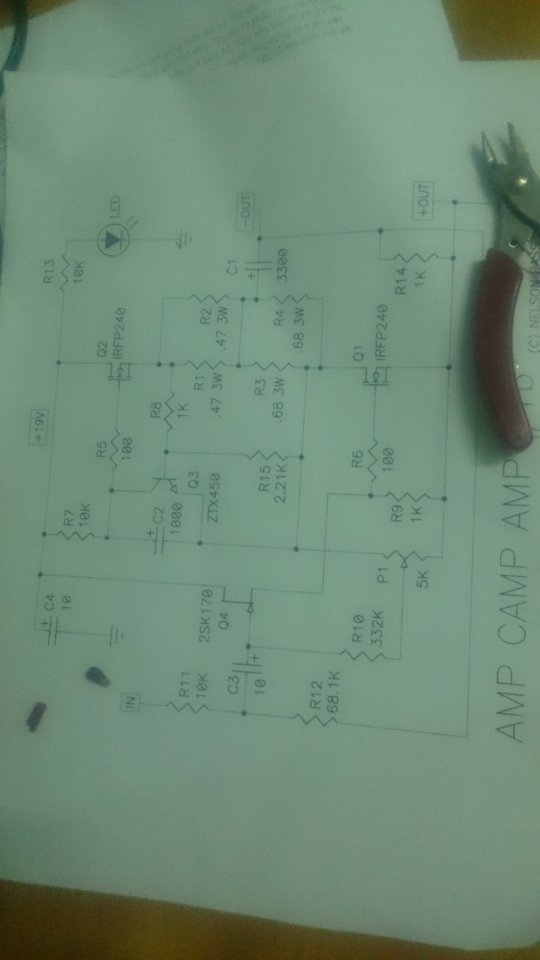

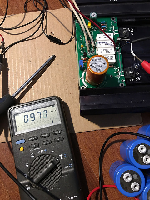

    Khuya rồi em vẫn lọ mọ ACA.
    Có bác nào đi qua đã làm ACA giúp em với.
    ACA của em bị tình trạng như sau.
    - Khi mới đầu cắm điện đo DC 2 cọc loa thì áp tới 5VDC, chạy phải gần 1 phút áp mới giảm về 0.8VDC.
    - Cắm tín hiệu RCA vào từng vế thì nghe nhạc không ù. Cắm cả 2 vế thì ù.
    - Không cắm RCA cả 2 vế thì không ù.
    - Cho phát nhạc từng vế cả đêm vẫn ok.
    Phần nguồn em dùng chung nguồn cho 2 vế thì ù ít, dùng nguồn lấy chung CT thì ù nhiều hơn rất nhiều.
    Em chưa thử cắt đôi cuộn 0-36VAC ra để làm 2 cuộn 0-18VAC riêng biệt. Hiện tại đang dùng 18-0-18VAC 6.5A.
    ps: em đã thử với nguồn phát khác nhau vẫn bị như vậy.
  16. phamhuuson
    phamhuuson Advanced Member
    1/8/13
    392
    58
    Vung Tau
    Mạch em ráp theo mạch như hình ạ.
  17. Bon Chen
    Bon Chen Advanced Member
    14/1/08
    86
    TP.HCM
    Bác tách biến áp ra thành 2 cuộn riêng biệt là hết ù à !
  18. phamhuuson
    1/8/13
    392
    58
    Vung Tau
    Sau khi tách riêng nguồn cho 2 vế thì hết . Bác nào đi vào vệt bánh xe của em thì chú ý việc này nha. Kẻo cháy loa đó.
