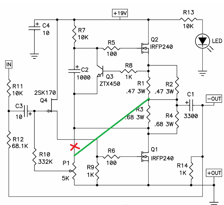

    Các cụ làm Camp rồi cho em hỏi chút.
    Em xem tài liệu thiết kế của cụ Pass thì thấy là schematic khác với chính cái pcb mà cụ ấy vẽ
    Theo Schematic:
    - đầu biến trở P1 nối với E của ztx450 và đầu 2R 0.68 (R3,R4)
    Theo mạch vẽ:
    - đầu biến trở P1 nối với đầu (R1,R2,R3,R4) và tụ xuất luôn.
    Vậy cái nào là đúng vậy các cụ ?

  8. chuyenxemientay
    chuyenxemientay Advanced Member
    25/5/17
    124
    30
    tphcm
    Cái hình bác đã sửa có đường mực xanh là đúng ạ

  10. lech
    lech Advanced Member
    27/7/17
    127
    43
    VietNam
    Cảm ơn bác ạ, vậy em sẽ theo pcb

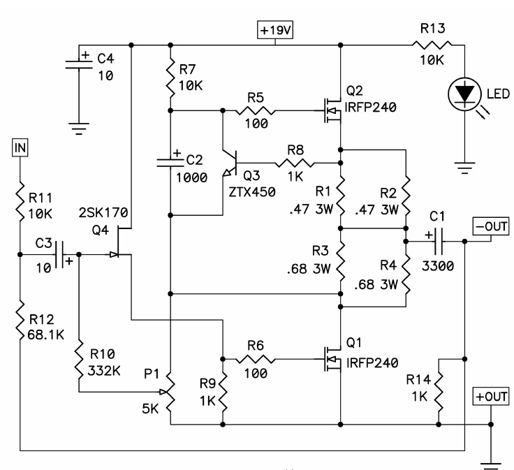

    Làm luôn cái pre jfet BOZ lun đi bác nghe xem thế nào, ngày trước e làm cái aca này nhưg ko có pre, nghe một thời gian rồi nhà chật chọi wá tiện dọn phòng nên e cho ông anh mất tiêu. Jo muốn nghe mà ko có cái để nghe, định làm con f5 nhưg thiếu linh kiện chắc e làm lại con aca này với thêm pre BOZ quá.
  12. chuyenxemientay
    25/5/17
    124
    30
    tphcm
    Vẽ theo mẫu này đi bác, xong cho e xin một bản với, bận wá nên cũg làm biếng vẽ
