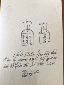

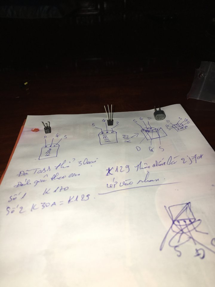

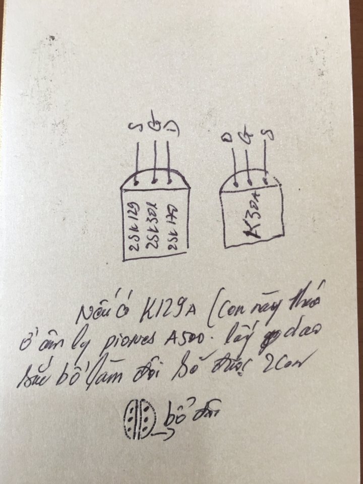

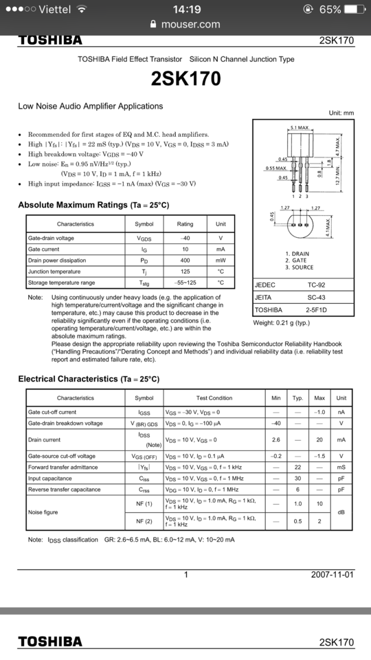

    Tiếp tục hâm nóng amp camp amp:
    Sau khi thay thử 03 jfet k170; k30 và k129a cảm nhận theo tai trâu của em
    Số 1 vẫn là k170,
    Số 2 k30a=k129
    nagini262 likes this.

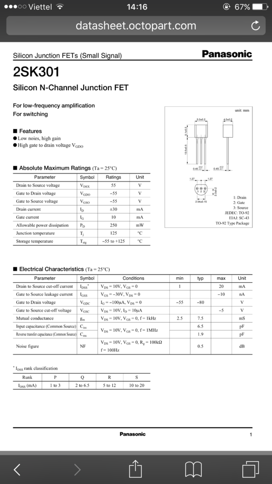

    mấy bác cho em hỏi con 2sk301 có dùng cho mạch này được không ạ, em cảm ơn ạ

    Tra data thấy có một số điểm khác. Tuy nhiên mình nghĩ vẫn dùng được, song không giám khảng định chất âm có hay hay ko vì đây là fet đảm nhiệm luôn chức nang pre. (Chưa thử) mà thấy con này có dât na ná k30a chỉ khác thứ tự chân
