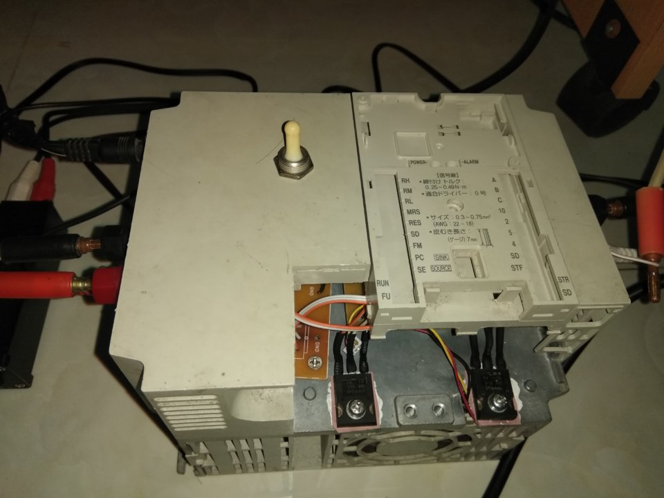

    ACAM công nghệ inverter mới hoàn thành của em, siêu tiết kiệm điện, chất âm tuyệt vời:D

  17. HMDGr98
    HMDGr98 Approved Member
    29/1/18
    cụ nói rõ hơn được không ạ, em chưa hiểu cái inverter này lắm
  18. zonzon216
    zonzon216 Approved Member
    18/4/09
    23
    ACAM Mitsubishi cụ ạ, công suất 1.5KW
    Kaka
  19. hola
    hola Advanced Member
    3/3/09
    345
    24
    Vỏ thân xác Mitsu, ruột hồn ACAM hả bác
