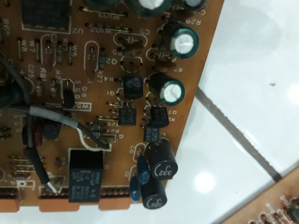

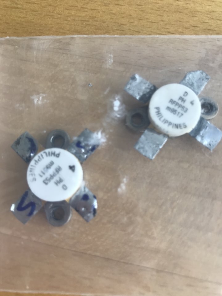

    Nói chung là đủ rùi ạ, fet công nghiệp, k170 mua nhật tảo. Nhưg nghe bác nói hàng dỏm nên cũng chưa bit sao đây. Mà 2 con phía trên của bác là con j mà lạ thế

    Mfet RF cụ ahj.
    Quan trọng nhất là con k170 đó cụ ơi. Chưa có thì dùng K30, 117 .... tìm/ xin ae dễ, hoặc 2SK246 http://sieuthiav.net/k246-p-615.html
    (mua K246 trên siêu thị vnav thôi chứ K170 và J74 né xa ra)
    Thường thì ae thấy mạch phức tạp thích làm nhìn cho nó pro, thấy mạch đơn giản như ACA làm bậy bạ chuột rồi đánh giá sai về ACA chứ cá nhân em sau nhiều năm nhìn lại ai hỏi mạch đèn hay bán dẫn nào 5-7w có thiết kế thông thái và nghe toàn tài nhất thì chỉ một từ thôi: ACA.

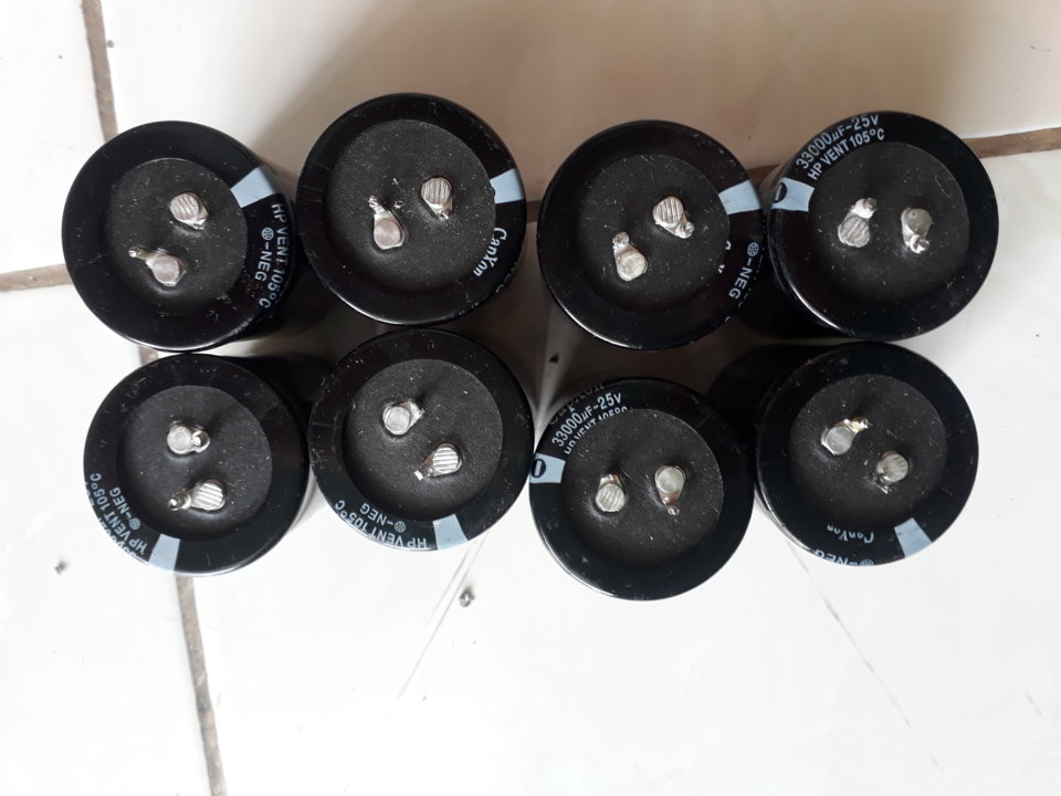

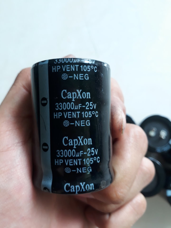

    Em còn 8 quả tụ 33.000uf/25V cho ACA cụ nào cần thì pm em. Giá hạt dẻ luôn ạ.

    K170 là ngay xưa ơi rồi.
    Khoảng 2 tháng nữa em sẽ chia 5565 cho riêng ae chơi ACA mỗi người cặp match. Đúng tinh thần chia sẻ, ko lời lãi gì giá dự kiến 30-40k cặp.
