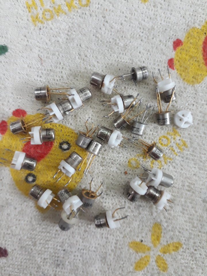

    Độc dược cho ACA........! Con này nghe thế nào cụ Ja?
    tungsen1972 likes this.
  12. jamahamvui1978
    jamahamvui1978 Advanced Member
    9/12/13
    2.554
    221
    Đã nghe đâu mà biết, em gắn vào nghe thử xem oki ko.
