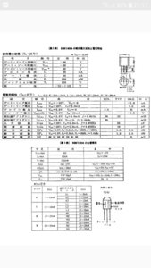

    Các bác cho e hỏi chút, e kiếm được con K130A có thay cho k170 dc ko ah. E xem datasheet thấy chân cẳng giống nhau, nhưng ko biết các thông số khác ntn?

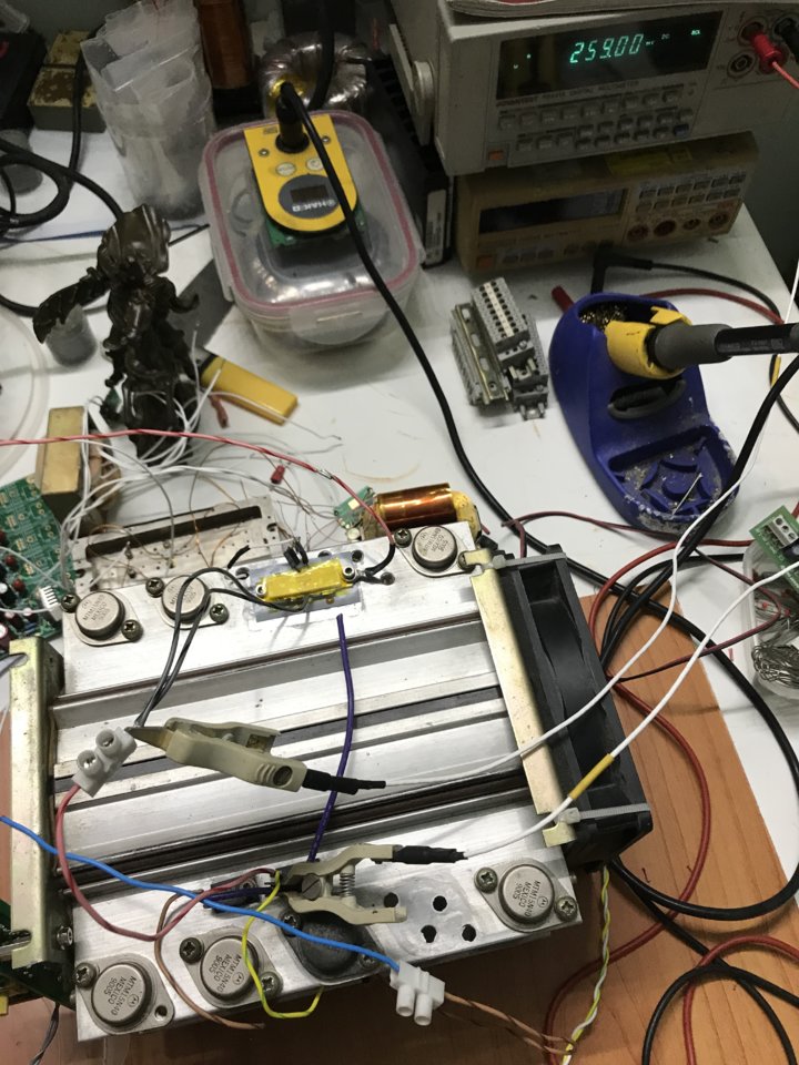

    Mấy bác em giùm em coi con này làm aca aca được ko... IMG_20181017_065034.jpg

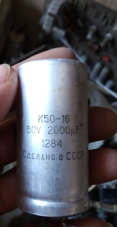

  19. hola
    hola Advanced Member
    3/3/09
    345
    24
    Lắp song song cỡ...chục cái đó bạn
    kenkenken likes this.

    86
    Xuất âm đâu cần chục cái ah?

    94
    xuất âm cụ táng 2 con // là ngon, còn chất âm như nào tự cụ đánh giá thôi!

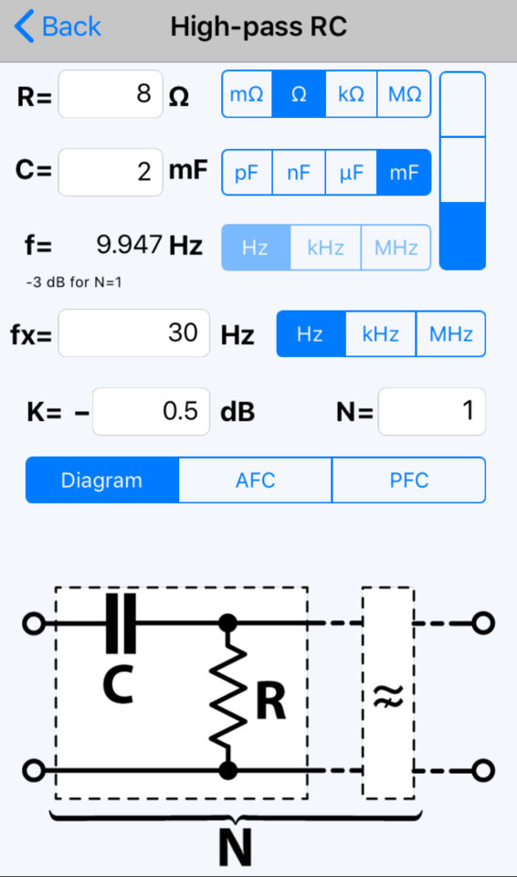

    AE65CDB4-1122-4DEF-8F4D-5637D79B6347.jpeg 1 cái cũng đủ luôn.

    ElectroDroid Android thì free, IOS tốn xèng
