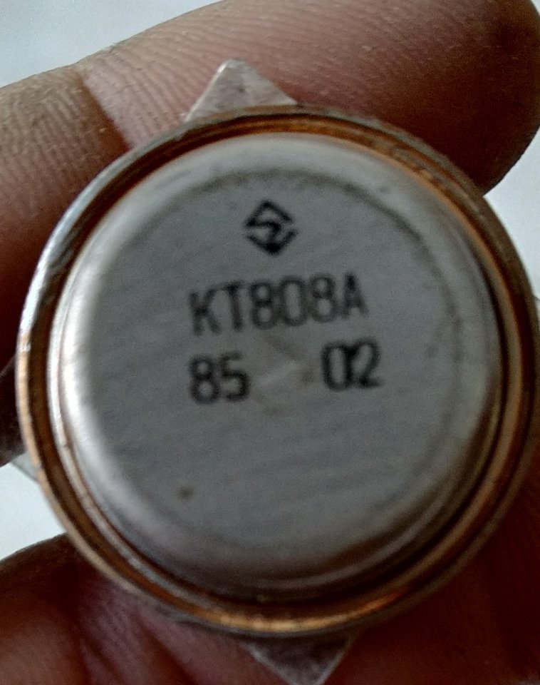

    IMG_20181017_065034.jpg con này làm gì được các bác ơi ...cho em xin ý kiến cái
  4. suongnv006
    suongnv006 Approved Member
    26/11/15
    23
    Con này đồ USSR chạy không hay đâu bác ơi, dùng 3055 cho lành.
  5. kenkenken
    kenkenken Approved Member
    22/10/13
    29
    Cảm ơn bác nha.em sẽ để tồn tho

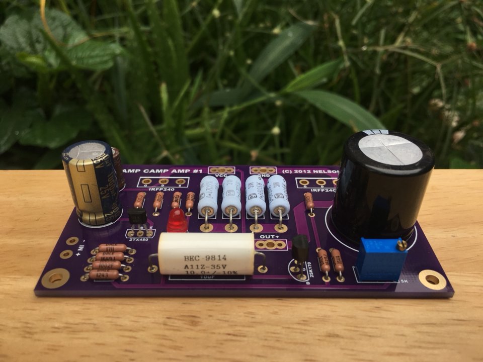

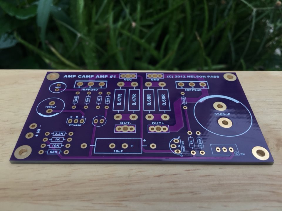

  6. ncc8596
    ncc8596 Approved Member
    27/9/12
    25
    15
    ACA phiên bản màu tím mộng mơ :D
  7. jamahamvui1978
    jamahamvui1978 Advanced Member
    9/12/13
    2.554
    221
    Nhìn sexy quá đi. Các cụ phát hành nội bộ hay mua ở nơi nào vậy, chỉ đường giúp em một cặp bo với.
    Tks!
