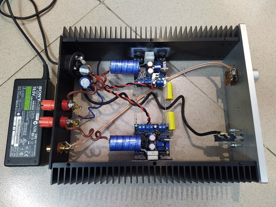

    Giờ có sẵn rồi lắp đơn giản mà bạn, mình còn lắp cả JLH 1969 và Pass ACA trong 1 vỏ nhôm luôn, thích nghe cái mạch nào thì chuyển 3 cái SW (nguồn, input và output), nên dùng nguồn Adapter máy tính xách tay khoảng 90-100W (nên để Adapter bên ngoài)
    https://s.lazada.vn/s.2dXrt
    Nhưng dạo này mình lắp mạch JLH 1969M (chạy Mosfet) còn hay và trong (trong vắt, cắm tai nghe test âm đầu ra chuẩn như đầu vào luôn) hơn hẳn Pass ACA và JLH1969 chạy BJT, lại khỏe hơn nhiều, ngon bổ rẻ a e DIY nên lắp thử:

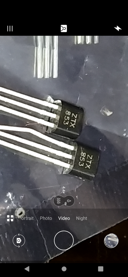

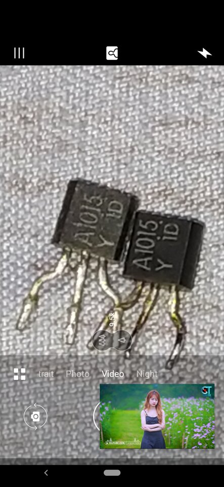

    Mình có thay IRFP250 hàng tháo máy, tụ xuất âm Philips 40V4700uF, 2SA1015 low noise của chính hãng Toshiba, thay Tip41C bằng ZTX853...

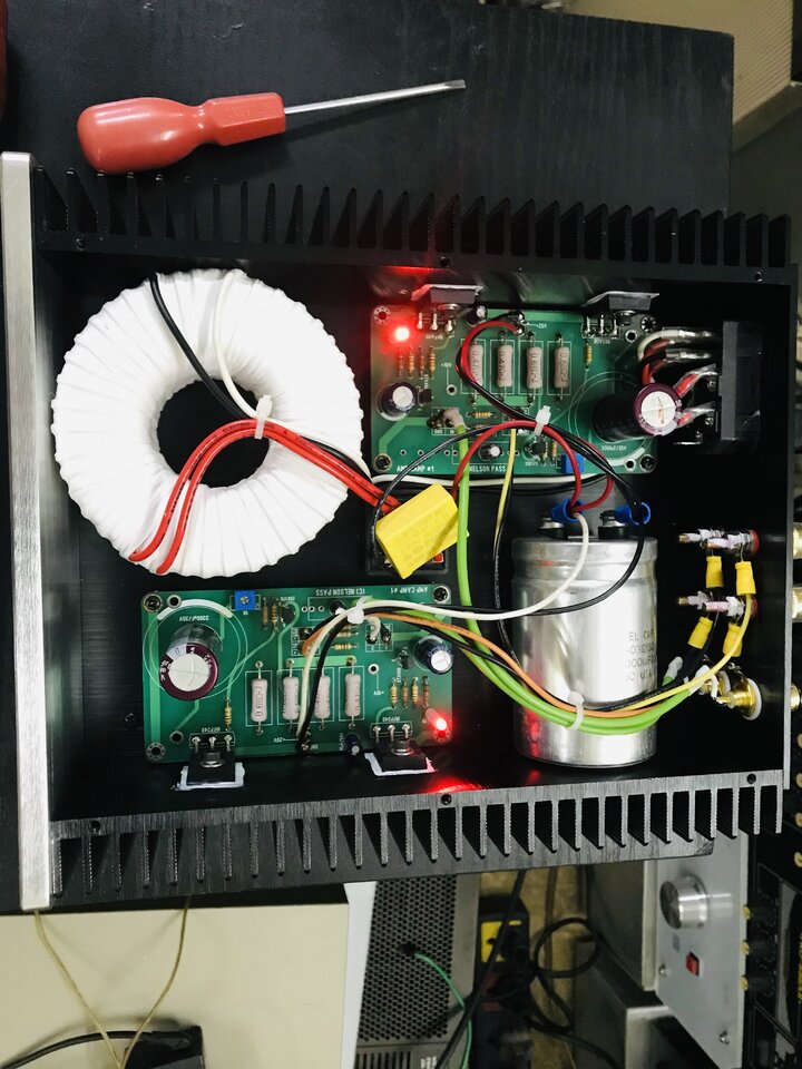

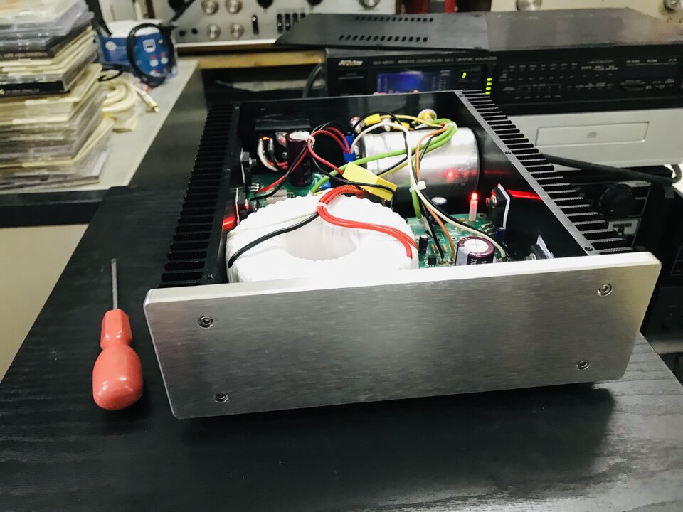

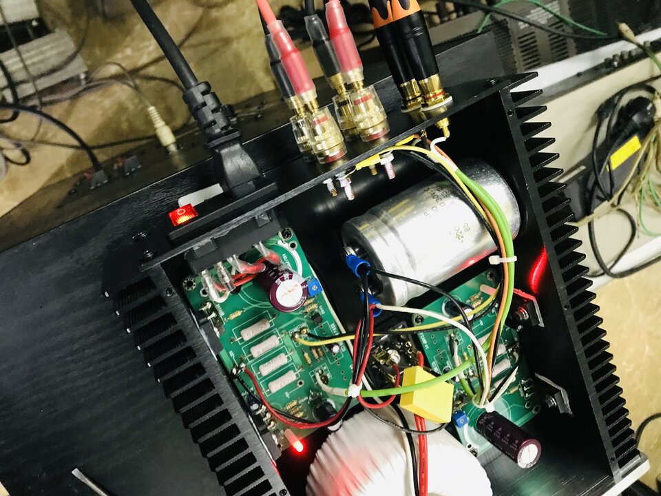

    IMG_20230310_033700.jpg IMG_20230309_205735.jpg Em mua theo bác kia bị loop mass tiếc quá mua thêm cái bánh trưng nữa cho chạy 2 nguồn riêng biệt, lắp khoan hút chết, chật quá cong cả tụ bị tịt 1 bên. Dò đến 4h sáng mới phát hiện ra, lấy tay bẻ ngược lại là hót vang .
    Với mật độ 95% không gian thế kia em dự định sx smart phone các cụ ạ
