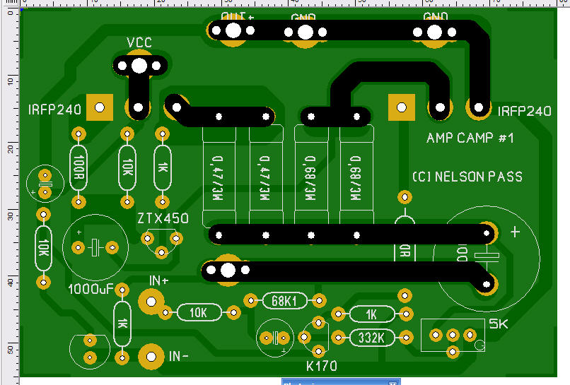

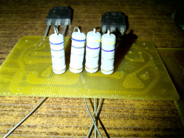

    Câu dây xong rồi bây chừ ủi làm thử đây.................pcb trên diyaudio mấy trở công suất đặt chưa hơp lý em đã sửa lại.
