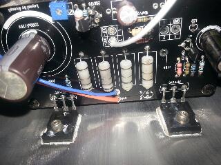

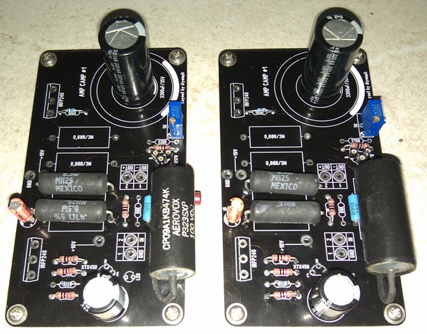

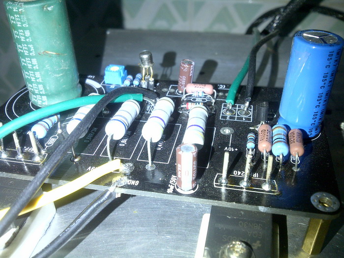

  17. vanven
    vanven Advanced Member
    16/4/13
    462
    Em thấy cũng như ăn kẹo mà sao bias không thể xuống dưới 12v được. Kết quả là sau phút mấy con trở công suất nóng phỏng tay. Đổi màu.
    Kiểm tra vẫn ko thấy mình sai chổ nào
  18. mapngo
    mapngo Advanced Member
    5/6/08
    1.683
    nếu xoay chiết áp mà áp trên tụ xuất xấp xỉ áp nguồn( ko thay đổi) e dự k170 của bác đã......... :mrgreen:
  19. tanvp1992
    tanvp1992 Advanced Member
    29/10/11
    202
    Hà Lội
    em thì gà tiếng anh nhưng dịch loáng thoáng qua cái chỗ chỉnh bias của cụ pass thì cụ viết rằng chỉnh cho bias cho cực G của mos fet đạt 4V thì ok.bác thử tra lại chân cẳng của mấy con 3 chân xem sao
  20. vanven
    16/4/13
    462
    Hơ hơ......mai em thử tiếp. giờ phải lấy sức mai cày cuốc cái đã.
    Khi bật máy lên thì áp trên tụ là 17V (nguồn 18.5v), chạy khoảng 5s bắt đầu giảm từ từ, giảm tới 12.5V là có xu hướng tăng lại. mấy con trở nóng khiếp.
  21. kidrockx
    kidrockx Advanced Member
    3/7/12
    793
    Bảo Lộc - Lâm Đồng
    bữa em gắn lộn cẳng vị trí chổ con ZTX450 cũng làm trở công suất nóng phỏng tay, để lâu nó bốc khói trắng trắng
  22. vanven
    16/4/13
    462
    chết em.....hình như em tra lộn datasheet con BC550.
    Anh Quang ơi ời.....con BC550 anh đưa em là của hãng nào vậy anh?
  23. tranhieu_hcmut
    tranhieu_hcmut Advanced Member
    14/1/11
    206
    Vị trí chân của ZTX450 & BC550 y chang đó bác, bác cứ ráp đúng như vậy là ok.
