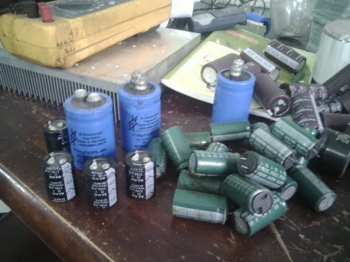

    Mấy con đó em có hàng xịn mà chưa lắp vào đó bác ơi. Linh kiện trên board toàn hàng ve chai thôi. Vừa lắp vừa bẻ chân lại, rồi tháo ra từ board cũ. Tụ output đang dùng Rupycon // sic saco nhưng mới được có 2,222 uF chưa biết sẽ hót ra sao. Nếu mà không ổn thì em chơi Nichicon negative black 4,700uF vào

    1500uF là đủ rồi bác ạ :D

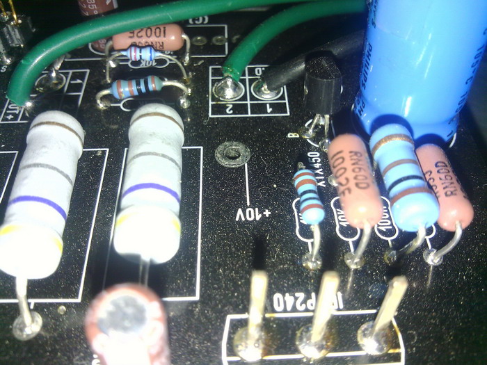

    2 con đó ngược chân 180 độ. Xoay lại nhé.

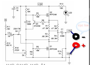

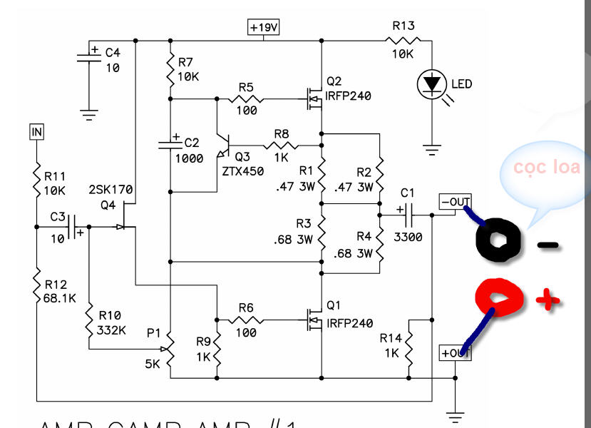

    Chú ý chổ nối loa OUT+ trên schematic là GND,em nối 1 dây vào đó mà dây còn lại của loa mà nối vào GND nữa là sai rồi.OUT+ nối vào cọc đỏ loa ,OUT- nối vào cọc đen, vụ này làm biếng không xem xì ma là chít. :D

    Em chụp lại cận cảnh vị trí con ztx được thay thế bằng bc550 ...
    Tụ xuất có rất nhiều lựa chọn...cứ câu dây ra và gắn thử nhiều loại để trải nghiệm nhé. :D

    Bác mattroidem nói e mới xem lại datasheet ZTX450, e cứ tưởng hình transistor trên board là vẽ cho con ZTX450 (tại vì trên board nó ghi ZTX450 mà), e thì chỉ có BC550, e tra datasheet con BC550 thấy giống y chang vị trí chân trên board -> cứ nghĩ là vị trí chân ZTX450 & BC550 giống nhau :mrgreen:

    đấu như sơ đồ em vẽ nháp bên dưới đây,đúng ko anh Quang?
  15. mimosalq
    mimosalq Advanced Member
    8/5/06
    12.824
    122
    Đúng...

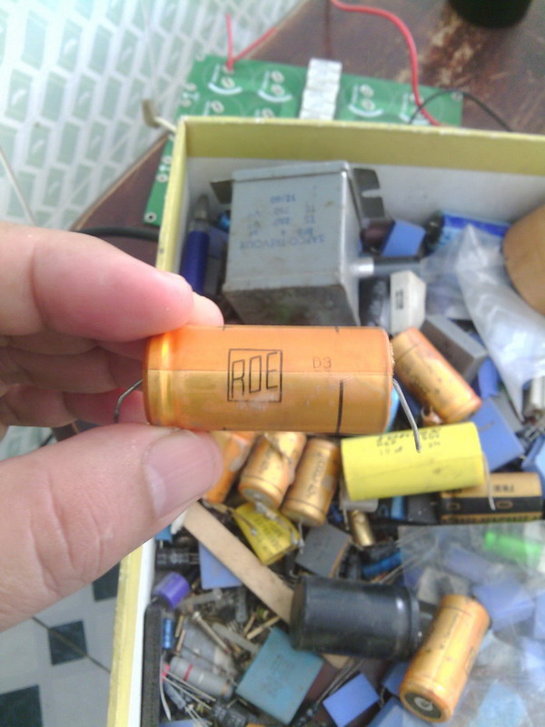

    Anh em đi ve chai gỡ tạm mấy tụ này về làm xuất âm nè...cực kỳ ngon

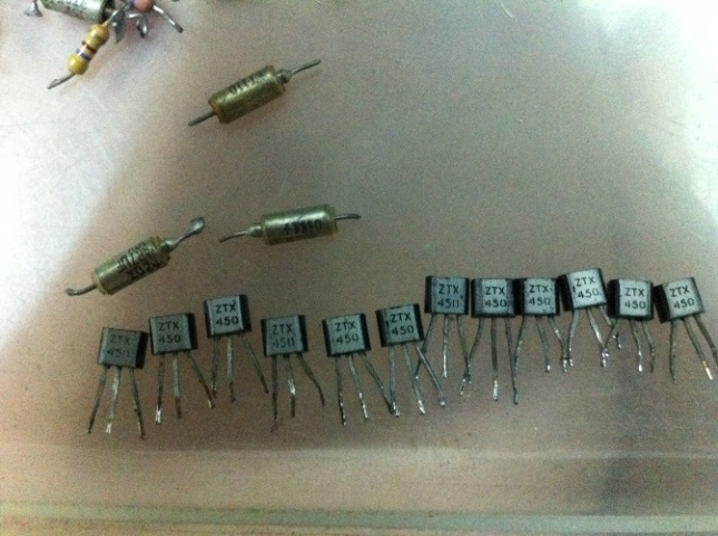

    - Chào các Bác, Fan hâm mộ ăn kem. Em đi ve chai vô tình lượm được 12 con này, vị chi là có 6 cây kem cho 6 Bác. Vậy các Bác đăng ký theo dự án này thì mau mau đăng ký (free). Mỗi Bác chỉ được đăng ký một bộ. Em cảm ơn.
