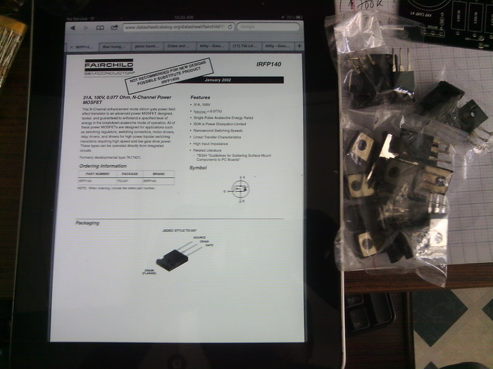

    Em vừa đi mua FET IRFP240 rã máy,hiện giờ tiệm Hạnh và tiệm Kiều Chinh không còn 1 con... :(

    Em không biết đâu nhé, anh đã hứa là có IRPF240 tặng cho em đó ngen! :mrgreen:
  17. mimosalq
    mimosalq Advanced Member
    8/5/06
    12.824
    122
    Anh mua cho anh em con khác còn tốt hơn là IRFP140 :D
