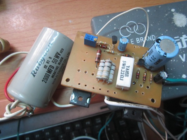

    Thực tế chạy rất tốt. ko có gì nóng cả , chỉ miếng nhôm ấm ấm thôi.
    còn nghe nhạc thì bị ngủ quên liên tục. :D

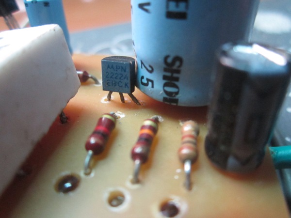

    Mô phật. :? Vì nơi em ko có bán các tran có chân B nằm giữa chỉ có dòng BCE thôi , nên quất đại con 2222 này vì chân cẳng nó hợp với mạch, thấy nó ghi rõ chân trên lưng.mình làm thử cho zui.
    các bác có điều kiện nên làm theo mạch chuẩn đi ạ. có bo SK rùi tìm linh kiện quất tơi bời luôn :D
