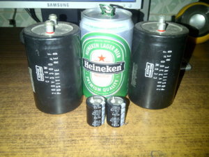

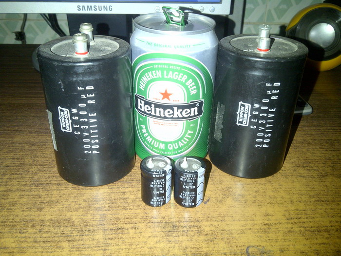

  5. mimosalq
    mimosalq Advanced Member
    8/5/06
    12.824
    122
    Tụ xanh ngon nhất,kế đến tụ đen mang hiệu NIPPON CHEMICON và cuối cùng là ELNA,,, :D

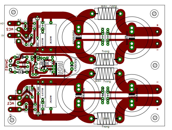

    Nguồn cho em nó nè,dư chổ thủ sẳn cái nguồn LM317 cho pre lun..............

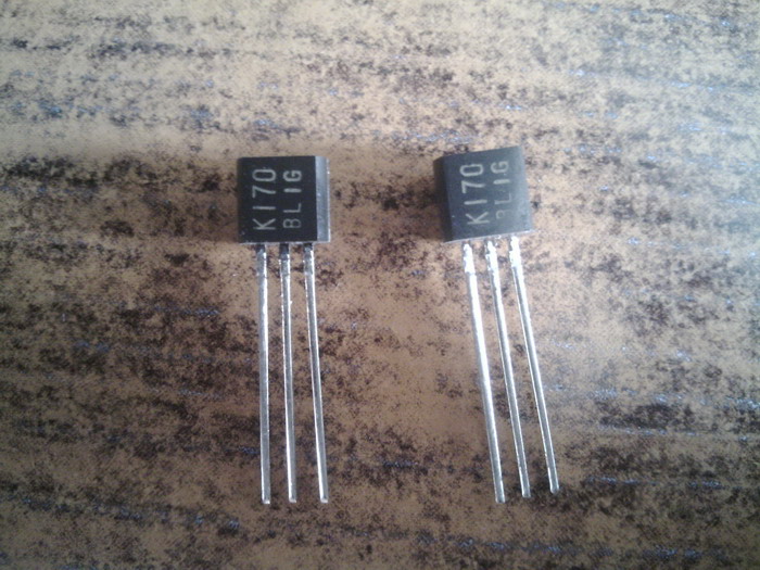

    Em đính chính lại cho các cụ lắp sau 1 lần nữa là : con Ztx lắp nguyên xi như PCB , còn K170 thì lộn ngược mặt lại như hình của ek đang nghe đây ạ.

    Đâu phải bao giớ cháu cũng phải nhìn mặt dưới và mặt phẳng ngữa lên trời sau đó cháu dùng phép xoay 180 độ quanh trục ngang // mặt đất là cắm chính xác vào pcb.Pcb là chính xác.
    K170 hàng kéo lụa của TQ dính vụ này hoài...Con K30A thì phải quay lại là đúng.

    Đây ạ.... PCB của em lắp K170 thế này mới chịu hót... :cry:
    Mời các cụ phán tiếp :cry:

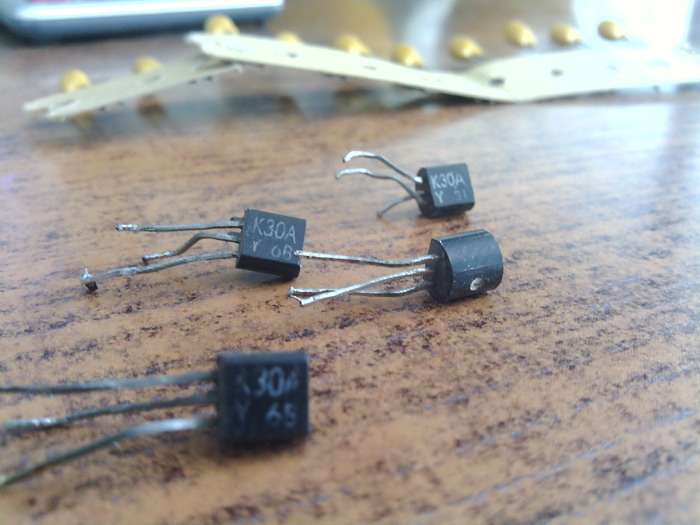

    Còn đây là K30A xịn em gỡ từ 1 cái pre phono rất đình đám...Xa xa là dàn tantalum mua thử từ Shanghai lát nữa phải đập vở vụn như cám mới hả lòng.

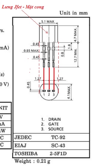

  20. huyhoanghp96
    huyhoanghp96 Advanced Member
    7/7/11
    3.818
    HBG198 = beer + ghẹ
    Cháu hay đọc data dư này ạ . Vụ này ly kì đây :D
      File size:
      44,2 KB
      Views:
      195

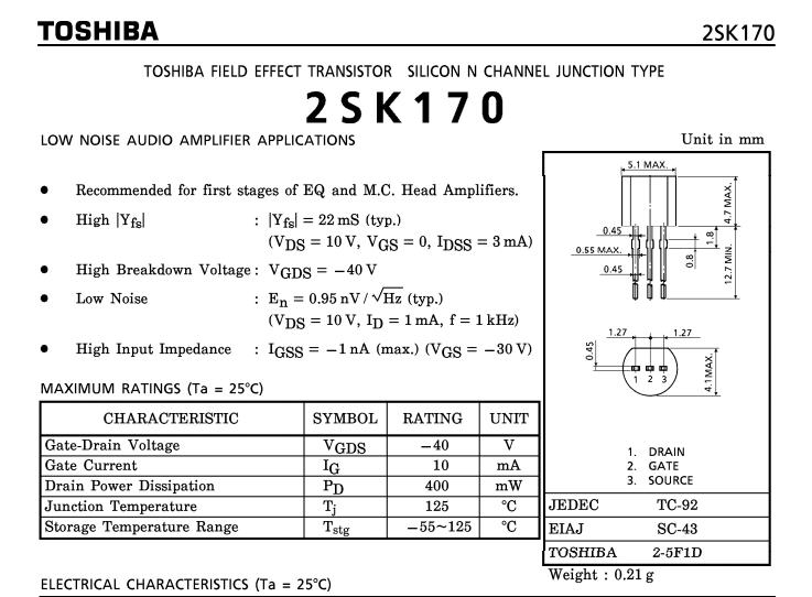

  21. tranhieu_hcmut
    tranhieu_hcmut Advanced Member
    14/1/11
    206
    Chắc bác xui, hốt phái đồ anh ba rồi :mrgreen: . Chứ theo datasheet thì phải gắn y chang trên board mới đúng, làm sao mà lộn cực D với S đc chứ :roll:

    Hàng tung của k170 y chang chân căng k30, và ngược 360 độ so với k170 thật. nhật tảo không có đồ thật đâu.đó chính
    Là k30 đóng lại số.

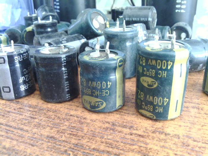

    Hôm nay dọn dẹp nhà cửa cho gọn thì lòi ra mớ tụ SAMWHA 82uF /400VDC ngày trước em dùng lọc B+ cho tube cực tốt.Anh em có nhu cầu thì em tặng cho rộng chổ nhé...Trông bụi vậy thui chứ mới lắm :D
