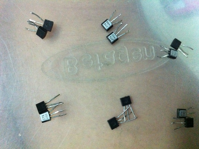

    - Hôm qua em đóng gói từng cặp (đã phân loại cho đúng cặp, một đực và một cái). :lol: Cuối cùng là nhốt chung chuồng. Tối nay làm về ghé gởi cho Bác Quang để kịp chuyến đò cho các Bác.

    Khổ thế, mấy anh Nhật là họ vẽ "hình chiếu bằng" theo hướng nhìn từ dưới lên, còn mấy anh Mẽo, Châu Âu hay VN là nhìn từ trên xuống => chân cẳng mới lộn tùng phèo :lol:
    Em đọc đúng ...nếu là Data của Mẽo, Châu Âu. Còn đây là anh Nhật bổn => Phải nhìn cái hình dưới theo kiểu "tốc đít" => Thứ tự chân 1 -> 2 -> 3 vẫn cứ như những con khác đó là cầm con IC lên, chân hướng xuống đất, mặt khuyết hướng vào mình và thứ tự chân sẽ là từ trái qua phải :D

    vụ k170 này e ko biết đóng lại :twisted:
    cả con ZTX 451 e cũng phải lộn lại mới nghe dc( e ko có 450 :mrgreen: ), hi vọng cũng ko bị ăn phải hàng anh ba vì con này e tháo ở cái bo của mẽo sx cách đây chắc 2 3 chục năm

    Có vụ chân cẳng mà các bác tốn thời gian vậy, theo datasheet của hãng thì khi nhìn vào mặt trước của con FET:
    - K117, K170: DGS
    - K30: SGD

    662
    đây là J FET của mấy anh Trung quốc sản xuất,datasheet thì không áp dụng được bác ui :lol: :lol:

    TQ sản xuất thì nó khác như nào vậy bác?
    Em thì chưa thử lắp ngược con JFET xem nó chạy như nào, nhưng về mặt nguyên tắc thì có thể đảo chân D và S của JFET vì cấu tạo của chúng như nhau.

    20
    Theo em biết bọn Jfet này không cần rạch ròi chân D hay S đâu , kiểu gì cũng chạy

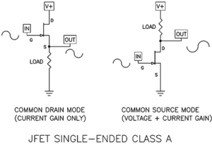

    Theo cụ Pass : Q4, a Jfet transistor operated in Common-Drain mode provides a buffer that keeps
    the input impedance high., nhưng theo em ai thích gain nào thì chọn ( D<---> S)

    HBG198 = beer + ghẹ
    Làm sao thế được cụ, Fet kênh N quay ngược thì S treo lên V+ , D qua trở đấm đất => :?: :roll:

    Em cũng chửa biết hàng anh Hai thì ra răng, cơ mà Fet từ trước đến giờ em sài từ mới đến tháo máy đều ... ngược chân lại so với bên trên của cụ :D

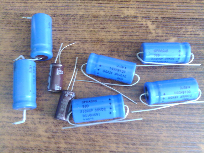

    Mới đi ve chai lượm được mấy tụ xuất âm ni,bảo đãm ngọt ngào nè... :D
